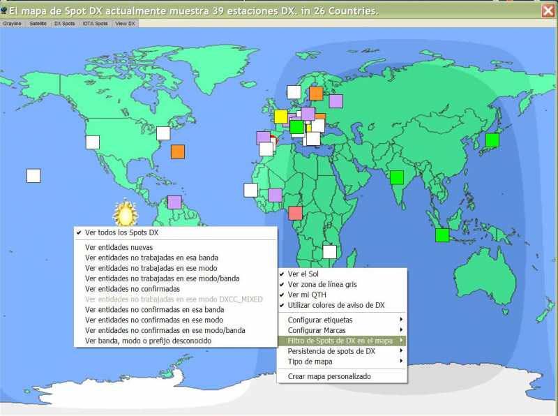

Si esta en la pestaña de dx, ademas en las otras funciona.

¿Has comprobado si estas conectado en la ventana de cluster? O si tienes bien la lista de conexiones al cluster.

Hola Manuel comprueba la configuracion del mapa haber

Manuel tienes que mirar en la configuración deesa ventana, como te comenta Paco. Quizás haya habido una desconfiguración por cualquier tontería. A mí me funciona perfectamente.

pues no va, todo parece estar correcto pero no los muestra.

he tenido un rato y medio solucionado, no me va a partir de la version 3.50.347.
en esta bien, en las dos ultimas no.

Como dije lo he solucionado volviendo a la version anterior, espeare a proximas actualizaciones haber como evoluciona, supongo no sere el unico que le pasa.

pues nueva version 3.50.354 y solucionado el problema de mostrar los spots.
