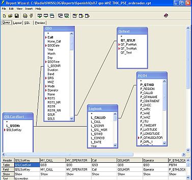

EA1AHY
Mensajes: 19
#38837  - 29 mayo, 2008 13:04
Incluye el campo P_QTHLOCATOR que lo tienes en la tabla PQTH y esta tabla has de unirla con la que empleas que posiblemente sea Logbook a través de campos iguales. Es un tema difícil de explicar sin haberlo visto pero después se entiende el mecanismo ha realizar.

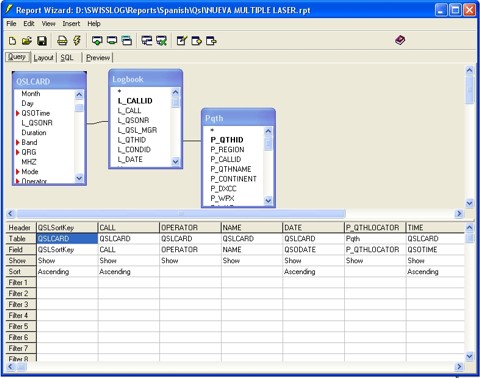

EA1YO
Mensajes: 192
#39803  - 29 mayo, 2008 14:32
aqui te dejo un formato de qsl que lleva el campo. Lo editas y puedes ver como estan relacionadas las tablas, al menos necesitas la tabla qslcard, Logbook y Pqth.
73, Pedro [file name=NUEVA_MULTIPLE_LASER.zip size=1962] https://www.ure.es/wp-content/uploads/wpforo/default_attachments/media/kunena/attachments/legacy/files/NUEVA_MULTIPLE_LASER.zip [/file]

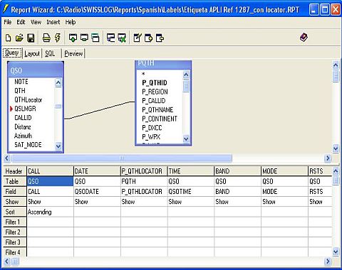

EA1AHY
Mensajes: 19
#38840  - 29 mayo, 2008 20:44
Victor, he visto tu captura de pantalla y está claro que no has entendido la filosofía.
Ahora que ya has comentado que quieres crear una etiqueta (nosotros te enviamos ejemplo de escribir directamente en la tarjeta) pues mas sencillo aún porque simplemente has de crear la etiqueta como tu quieras y lo mas sencillo es partir de alguna existente para EDITAR.
En la ventana Query, le das al icono Añadir Tabla (6º por la izquierda) y elige PQTH de las que te presenta.
Tienes que UNIR la tabla inicial QSO (en los ejemplos de etiquetas que ya tiene Swisslog) con ésta PQTH a través de un campo común, así que marca con el ratón el campo CALLID en la tabla QSO y lo unes (arrastras el ratón) con el campo P_CALLID de la tabla PQTH y verás que quedan unidas por una raya.
Ahora simplemente pasa el campo P_QTHLOCATOR a la ventana inferior para que te permita incluir ese campo para lo cual haz clic en Layout y ya sobre la etiqueta clic con el botón derecho del ratón (hay mas métodos), Place Objects... arrastra con el ratón el campo PTHLOCATOR hasta la posición de la etiqueta y suelta.
Te coloca dos recuadros, el superior es texto, le puedes borrar, el inferior es el campo que necesitas. supongo que conoces el resto... elegir tamaño, tipo y color de letra, posicionamiento, etc. etc., aquí no puedo hacerte un manual pero entre esta explicación y el fichero que te he enviado seguro que aciertas y si no es así ya sea a Pedro o a mí nos envías tu tipo de etiqueta y te lo hacemos.
