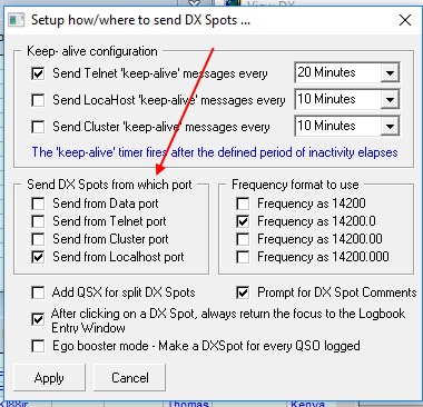

#52839  - 9 junio, 2017 20:15
¿Como se envía un spot al cluster desde el Logger32?
Por ejemplo si acabas de hacer un contacto con una estación, y lo quieres anunciar en el cluster.
73, Máximo

#311316  - 10 junio, 2017 00:46
Máximo,
Ctrl+D es la combinación de teclas que lo hace. Tienes que tener en cuenta que esto envía el spot con el indicativo que figure en la ventana de entrada de datos al log. Si el campo Call de la ventana estuviera vacío, el spot dx será el del último QSO que haya en tu log.
EA3XP
Mensajes: 156
#311317  - 10 junio, 2017 08:36
Me atrevo a complementar la información del maestro añadiendo que a Logger32 le debes indicar por que puerto de la Ventana de Cluster debe enviar ese DX, creo que por defecto es "Telnet", pero si tuvieras el VE2CC seria por "Localhost" o "Data" con una TNC por ejemplo.
Se configura en Ajustes->Avisos de DX
#311319  - 10 junio, 2017 08:41
Javier y Xavier, muy agradecido por la ayuda, como siempre.
Luego lo pruebo.
Muchas gracias
73, Máximo
