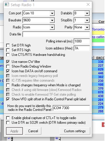

Me rindo...... :( , no consigo hacer que logger32---RigExpert ti5---Ic7300 no funcione el CAT. Cuando pico en un indicativo de la ventana de cluster de logger me pasa los datos a la ventana de libro de guardia, pero mi Ic7300 no se entera...... ¿Alguien me puede ayudar?... Gracias.
EA1AUS
Mensajes: 603
#307188  - 6 febrero, 2017 17:07
Juan Pedro,
Imagino que la configuración del CAT de tu Icom coincide con lo definido en Logger32. Me refiero a la velocidad de comunicación, dirección hexadecimal etc.
Has probado con 2 StopBits, además de todas las combinaciones posibles de las líneas DTR yRTS??
EA5EX
Mensajes: 129
#307189  - 7 febrero, 2017 18:37
Si gracias por contestar he probado muchas combinaciones. Pero me da un error de reconocimiento del dispositivo cuando le instalo el driver para usb por si fuera eso pero no tengo mucha info.. este es el mensaje---- No se reconoce el dispositivo usb, etc en windows10
EA1AUS
Mensajes: 603
#307230  - 8 febrero, 2017 01:08
Juan Pedro,
Entonces estamos hablando de un problema distinto y no relacionado con L32.
Lo primero que tienes que hacer en instalar el controlador y que éste no falle en la instalación.
Imagino que con tu RigExpert ti5 llegaría un CD con el software necesario para crear e instalar los controladores de los puertos virtuales para CAT, CW, FSK y Ext. Si es ahí donde falló, repite la instalación y si cotinúa el error prueba a instalar dando compatibilidad con window 8.

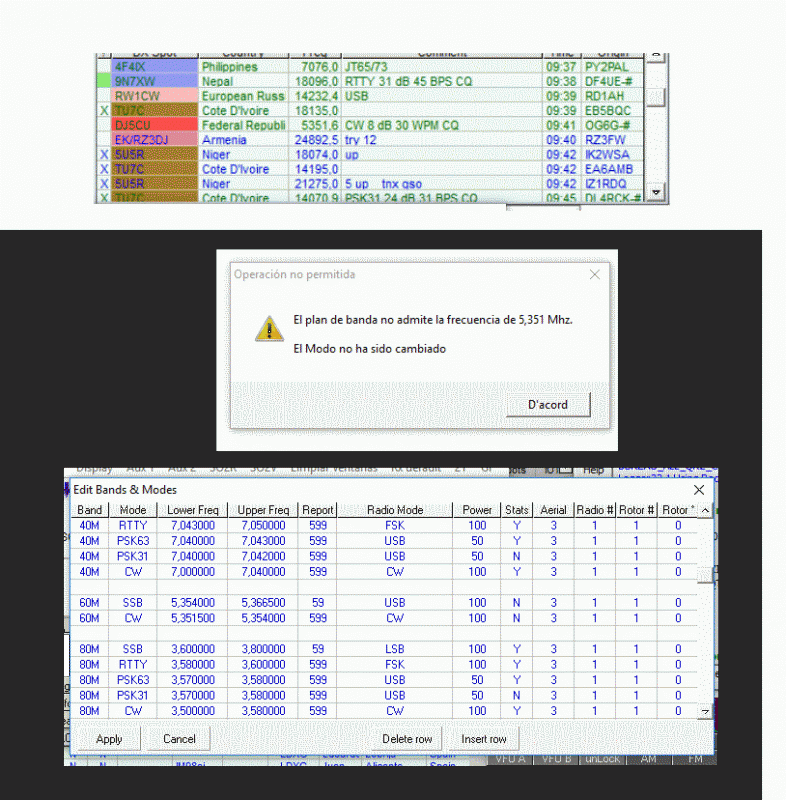

Hola, voy a intentar explicarme lo mejor posible a ver si lo consigo :unsure:
En la ventana de Telnet tengo conectado un cluster dxspider y en la Local Host uno arc (por lo de las RBN).
Por defecto, en "Filtros de Bloqueo" una de las bandas que tengo bloqueadas es la de 60Mts. por lo que en Local Host no me llegan esos DX a la ventana de "DX Spots" y tengo desactivado ese bloqueo para la ventana de Local Host por lo que esos DX en 60M sí que aparecen.
Hasta aquí, todo OK. 😆
El problema es que cada vez que por Local Host llega un DX en 60M, ANTES de aparecer en la ventana de "DX Spots" me aparece el mensaje de error "Operación no permitida" que veis en el centro de la imagen y la banda de 60M la tengo definida como se ve en la parte inferior de la imagen.
Como que 5361,5 (inicio de banda) es menor de 5361,6 no tendría que aparecer el error pero me temo que sea debido a que en la comparación pasa de los decimales del DX recibido y compara 5361 con 5361,5 y genera el error.
O tal vez sea por la diferencia en Windows entre los lenguajes Inglés/Español para diferenciar los miles y los decimales?
Pues eso, espero haberme explicado
edito: No tengo marcado "Activar mensajes de Fuera de Banda"
