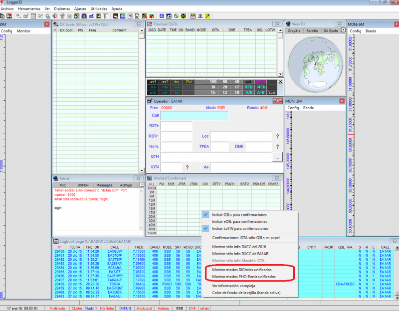

Se trata de la ventana de Worked/Confirmed. Quisiera modificar el orden de las columnas e incluso eliminar algunos modos. ¿hay forma de hacerlo?
Gracias de antemano
Juanlu, EA5BM

Hola Juanlu,
esa ventana trabaja en relación a los modos y bandas que tengas definidos.
Ves a Herramientas-->Definir Bandas y Modos
La madre del cordero es la columna "Stats", si tiene una Y esa banda/modo te aparecerá en la ventana Worked/Confirmed y por orden descendente, es decir que si quieres que primero te aparezca "SSB", el primer modo con "Y" en Stats debe ser SSB.
Para "eliminar" modos y/o bandas todas las repeticiones de ese modo que aparezcan debe tener el valor "N", lo mismo sirve para las bandas
Aquí tienes ayuda en línea, pero no dudes en preguntar
Te adjunto imagen de mi configuración, los modos me aparecen en este orden: SSB-CW-DIGI

#288885  - 17 enero, 2016 10:54
Buenassss
También puedes simplificar los modos reuniendo todos los de fonia
y digitales en un solo campo cada uno. Pon el ratón sobre el cuadro y con el botón derecho te sale.

Mensajes: 238
#288887  - 17 enero, 2016 11:56
Gracias por responder a los dos.
Voy a jugar con ello.
Juanlu
