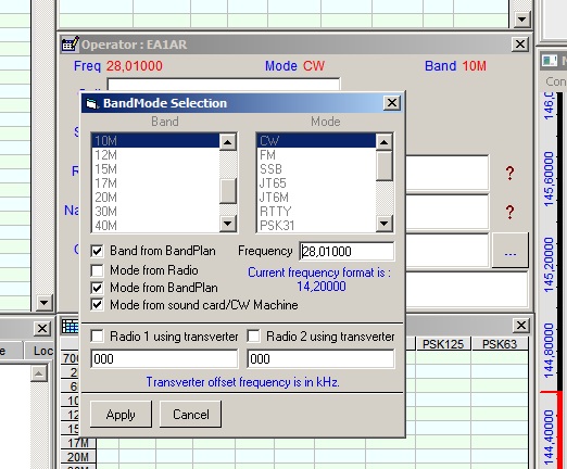

¿Has probado esto?
Sale clikando con el botón izquierdo del ratón puesto sobre Mode o Freq
73 de Sergio EA1AR

¿Y tienes marcadas las casillas? Con ellas se pone el programa en el modo de la radio o en el marcado en el plan de bandas ( o en el de la tarjeta de sonido etc ). Te lo digo por que con ellas marcadas ya no te deja seleccionar el modo a mano.
73 de Sergio EA1AR

Como te ha dicho Sergio, tienes que marcar la PRIMERA y SEGUNDA casillas, o PRIMERA y TERCERA casillas de esa ventana.
Si no tuenes lectura de la frecuencia de tu equipo en la ventana de entrada de datos, es porque no tienes bien configurado el cat.
