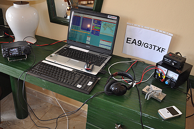

El MicroHam "USB DIGI KEYER 2" mas cable sale por 250€, otra solucion mas barata es el WKUSB de K1EL http://www.k1el.com/ , 55€, pero viene en kit.
Por cierto, es el que usa G3TXF, y si no lo conoceis, solo hace CW, mucha CW, lo podeis ver en la foto encima de la fuente...
