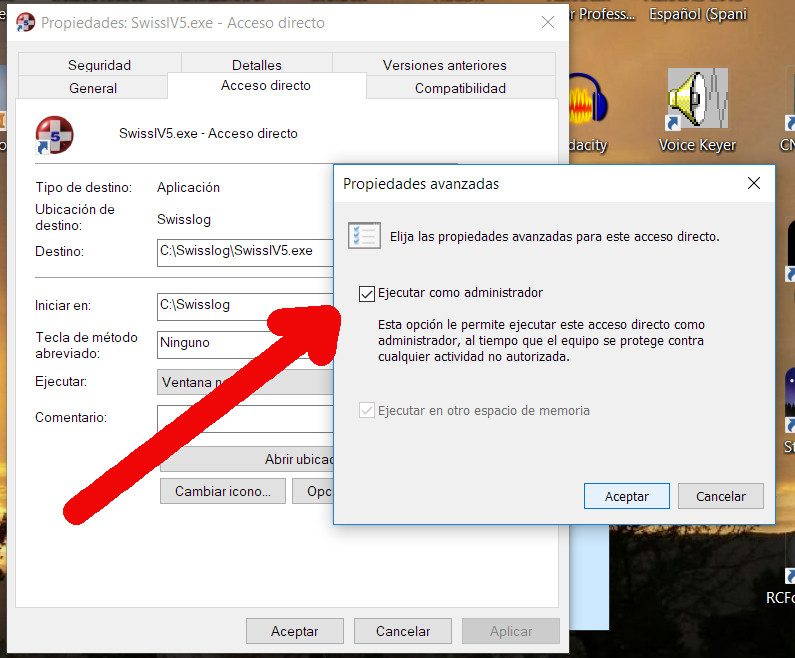

Asegúrate de que ejecutas el programa como administrador. A veces Windows nos hace una mala jugada o si cambiamos el acceso directo modifica
dicho atributo. Míralo a ver y suerte...
adminis

Bien, lo he comprobado y sí, efectivamente está marcada la opción de "ejecutar como administrador".
De todas formas, no afecta para el resto de la aplicación. Esperaré a próximas versiones y seguro que Jordi ya dirá algo.
