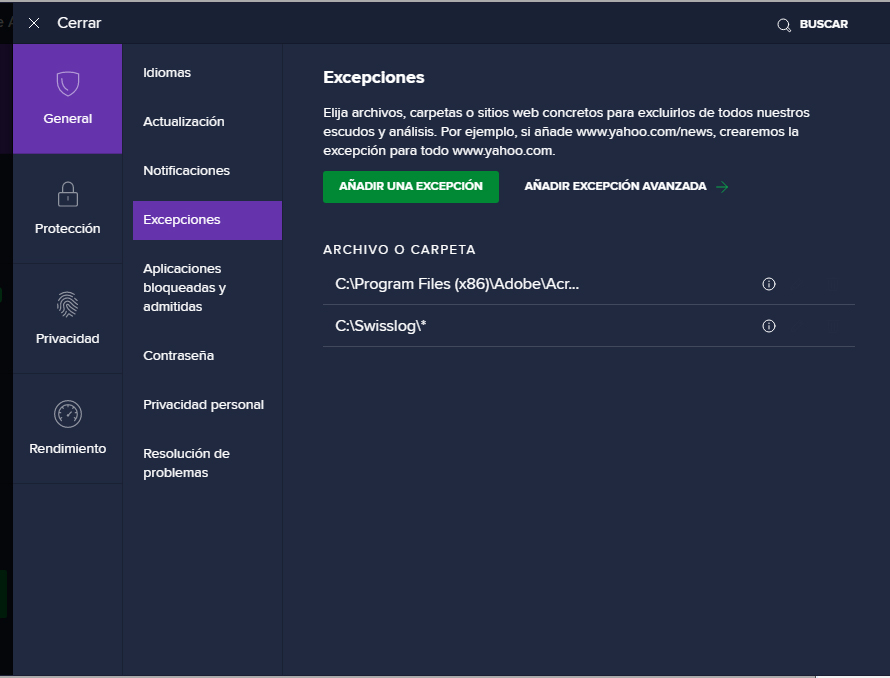

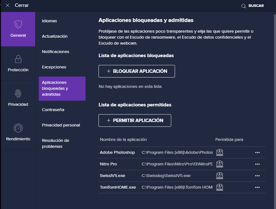

#364205  - 29 junio, 2021 16:50
Como puedes ver en los pantallazos que he puesto tanto en Avast como en el cortafuegos tengo el programa puesto en las excepciones, pero no de ahora sino desde muchas versiones anteriores y nunca había tenido ningún problema tanto para instalar el programa como para actualizarlo. Utilizo win 10 64.
Ahora bien, creo que si fuera un problema de excepciones, que en mi  caso como puedes ver no lo es, no se ejecutaría el programa porque la función que tiene el antivirus y cortafuegos es no dejar que se ejecuten programas sospechosos.
El programa se abre, o sea se ejecuta, pero justo cuando sale la pantalla principal y se empiezan a cargar las ventanas es cuando se cierra solo. De momento seguiré con la versión que he puesto encima de la nueva a pesar que es una versión un poco vieja. Si pudieras poner la versión anterior a esta actualización te lo agradecería.
También creo que si fuera un problema de antivirus o cortafuergos, al menos en mi caso, también hubiera tenido ese problema en versiones anteriores y no ha sido así. Pero insisto, siempre he tenido el Swisslog en excepciones, e incluso la última prueba que he hecho ha sido desactivar antes el antivirus de ejecutar la instalación, y también lo he tenido desinstalado una vez ya había instalado sin problema la nueva versión y cuando lo he abierto seguía el problema.
Antivirus 01
Cortafuegos 02
Antivirus 02
Cortafuegos 01
