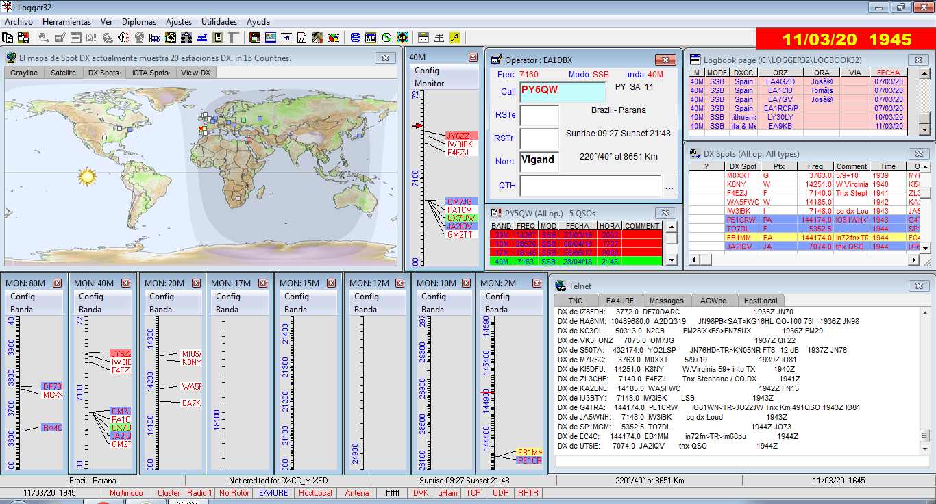

EA1DBX
Mensajes: 201
#344199  - 11 marzo, 2020 21:46
Esta es mi pantalla.
EB1TR reaccionó
EB1TR
Mensajes: 912
#344258  - 13 marzo, 2020 08:19
@ea1dbx
Interesante la idea de compartir "nuestra pantalla", esta tarde la capturo y la subo, seguro que podemos "robarnos" ideas unos a otros.
EA5WA reaccionó
