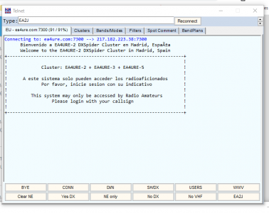

La verdad es que nunca me he preocupado por hacerlo y no quiero pasarme los próximos cinco años leyendo manuales. Habría algún amable colega que me explique de que va.
No estoy seguro de si debo iniciar el arranque en la ventana Telnet, tampoco estoy seguro cuál de los clusters es el de lña URE (Hay dos EA3URE), tampoco veo en la ventana de Telnel una indicación para escribir la contraseña.
Gracias por la ayuda.

Aquí te envío  mi configuración dentro de la pestaña Clusters, no es necesaria contraseña.

Muchas gracias José, conectado, me has ahorrado un tiempo de curro.
