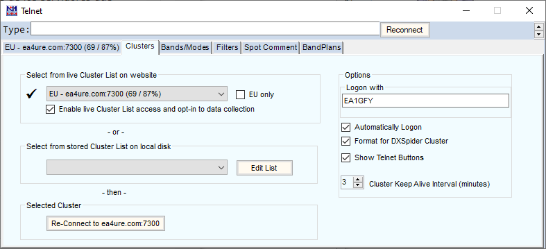

Hola, yo acabo de instalarlo, versión 1.0.8779.0. Al configurar "Telnet" no he tenido problema para acceder a varios de los servidores que aparecen en la lista (antiguamente la lista local estaba desfasaba y fallaban mucho). Esta es la configuración que he puesto. Mira que tengas marcado "automatically logon"
73´s de Antonio, EA1GFY.

Publicado por: @ea1gfy
Gracias por la ayuda
Bueno ya está resuelto. Ha sido reinstalar, si bien, borrando adicionalmente, los ficheros que se crean en /USERS con los datos de la estación, etc... que creo no lo había hecho con anterioridad, y ya funciona.
