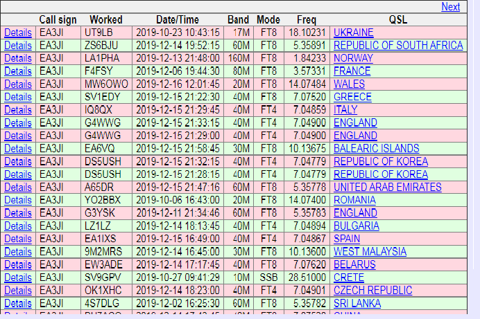

LOTW si que reconoce tanto el FT8 como el FT4. Ahi dejo una captura de mis ultimas QSL
 LOTW

LoTW reconoce el FT4, doy fe. Programas como HRD parece que también tiene problemas con el FT4 para reconocerlo, puede que no sea un problema del HDR en si.
El programa de log que utilizo yo, VQLOG, reconoce el formato adecuadamente. Conclusión hay programas que lo reconocen y otros no, no se en base a que.
