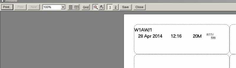

EB2RA
Mensajes: 1173
#253050  - 14 noviembre, 2014 10:41
Hacer el diseño se puede desde el mismo programa en Fiehero > Ver QSL y diseño
He diseñado una etiqueta a toda prisa. Selecciono los QSOs para imprimir con espaciadora, mala idea tiene que haber otra.
Y luego exporto a ADI y dese la opción de arriba citada se puede imprimir el ADI
Éste es el resultado:
Ahora es cuestión de pulir la idea... vais contando los avances y todos aprendemos. En el diseño de etiquetas tienes herramientas para definir exactamente el tamaño de las etiquetas, regla en mano claro.
EA5GH
Mensajes: 252
#253051  - 14 noviembre, 2014 10:46
Ok, lo he encontrado pero los que hay predeterminados no me valen, tendre que intentar crear uno a mi medida con las etiquetas que tengo.
Solamente he conseguido hacer funcionar al vqlog, de todos los que he probado ninguno consigo configurar bien las etiquetas empiezo bien pero al imprimir media pagina empiezan a solaparse.
Gracias voy a probar
EB2RA
Mensajes: 1173
#253052  - 14 noviembre, 2014 10:50
Nosotros nos hemos solapado también en la respuesta.
Mi consejo para las etiquetas, ten mucho cuidado con los espacios entre etiquetas. en el caso que sean de estas que tienen un hueco en medio. Mide bien, imprime en una hoja normal y superpone sobre una de etiquetas antes de darlo por bueno.
Luego en el diseño de la etiqueta no pongas datos en los bordes superiores e inferiores y eso te da margen para que no se solapen. Prueba con los tamaños de letra, el programa de diseño me ha parecido bueno, sino tienes también QSLPrint de MixW que es gratuito y te imprime desde ADI.
