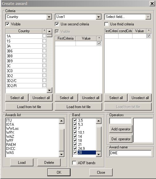

#253040  - 12 noviembre, 2014 18:52
Buenas, gracias al compañero Miguel EA5IK, ya puedo imprimir las etiquetas directamente del programa, ahora estoy intentando editar un nuevo diploma, pero al igual que con las etiquetas lo tengo complicado, si alguien a podido editar un nuevo diploma que comente algo, haber si sacamos algo en claro....jeeee
EB2RA
Mensajes: 1173
#253041  - 13 noviembre, 2014 13:22
Yo transferí algo de datos de UR5EQF a este ya que tiene una opción donde se puede hacer algo de eso. Pero no he avanzado mucho. Le echo un vistazo a ver si os doy alguna pista.
EA5FE
Mensajes: 134
#253042  - 13 noviembre, 2014 13:38
Gracias Jose Luis, yo no he utilizado el UR5EQF, he utilizado el rg-40 y el vqlog, si puedes dar un poco de información te lo agradecería...
EB2RA
Mensajes: 1173
#253043  - 13 noviembre, 2014 17:05
El funcionamiento es realmente sencillo:
Un ejemplo para crear un diploma DME o el que os guste. Se elige el primer criterio en este caso el país, para el ejemplo EA,EA6,EA8 y EA9; luego el segundo criterio, que en este caso si lo hacéis en uno de los campos de usuario del programa hay 3, solo os requiere importar o escribir los datos del diploma allí. Y por último le dais un nombre en Award name y tecla OK.
Ya tenéis seleccionable el diploma desde la lista y por supuesto funcionando.
Por supuesto siempre que haya datos en el campo, se puede uno hacer una exportación de un campo ADIF a uno de los USER1 al 3.
No está mal pensado.
EA5FE
Mensajes: 134
#253044  - 13 noviembre, 2014 18:12
ok Jose Luis,yo lo he editado para el diploma sota y te explico, como criterio 1 he puesto el país, en el segundo la opción user1, he seleccionado las bandas y el nombre le he puesto sota, pero ahora no se donde hay que ir poniendo las referencias del diploma.
EB2RA
Mensajes: 1173
#253045  - 13 noviembre, 2014 18:23
En el campo USER1
EA5FE
Mensajes: 134
#253046  - 13 noviembre, 2014 18:50
ok, ya lo tengo, ¿pero solo te da la opcion de tres diplomas?
