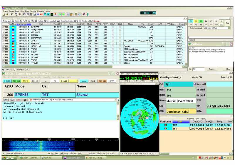

Para el tema Digitales va muy bien pero he optado por enlazar el Mixw que me gusta mucho y me resulta muy comodo para configurar los contest. Alguien esta utilzando el Mixw con el LogHX2 ??....me pasa sin problemas el Indicativo y nombre , pero no he conseguido todavia que copie el Nr enviado y el Nr recibido al LogHX2......
Pero para utilizarlo de normal el Mixw va perfecto con el LogHX2.
Tambien le he incorporado el programita de R2DFD "QickRig v1.01" puedo ver la frecuencia de del VFO-1 y VFO-2 y tambien manejar el SPLIT ON/OFF ....el help esta en Ruso y me resulta complicado sacarle partido ....
