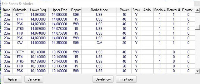

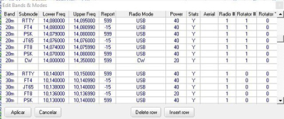

Si tienes rotor con un puerto al pc puedes mover la antena automáticamente, para ello en Loger 32 en la tabla de bandas se le indica las bandas en las que tienes direcciónal.
Un Saludo y Feliz Noche Vieja.
EA2GR
Mensajes: 740
#390689  - 31 diciembre, 2023 20:13
Gracias Luis,lo mirare...
EA5L reaccionó
