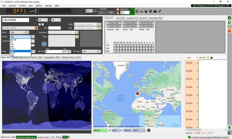

Hola a tod@s:
Mi modo habitual de operar en radio es CW pero hace bien poco hice un contacto en fonia, con lo que a la hora de introducirlo en el libro de guardia seleccioné LSB, pues era en la banda de 40 metros. El problema ha venido cuando he vuelto a intentar introducir contactos en CW que a la horfa de seleccionar el modo operativo CW, no aparece. El único remedio que he encontrado, es editar el contacto y cambiarle el modo operativo. Alguien sabe como solucionar ese problema?

Tras mucho trastear en la configuración, al final he dado con el problema y lo comento por si a alguien le pasa.
En configuración\ user preferences\prefereed modes. Ahí seleccionamos todos los modos operativos que queremos que nos aparezcan en la ventana de modos del libro de guardia. Por algún motivo que desconozco, se cambió la configuración de dicho menú.
