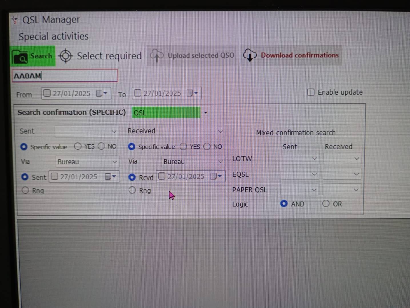

En mi opinión, en el manual hay un vacío  en  este tema. ya que no consigo ver en el manual la explicación detallada de la pantalla que describo. Con
Accedo por Utilities y voy a QSL Manager..
Se abre una pantalla no explicada en el manual... que se llama QSL Manager - Special Activities, y pongo en el recuadro rojo el indicativo DX
En la misma, la amplia zona gris inferior se debería llenar  con todos los contactos efectuados con el Dx,  y entonces se selecciona el DX en cuestión  y se modifican solo  estos datos.
Pero el caso es que no consigo que esto ocurra y creo que por esto no puedo poner el dichoso YES- YES.

#400044  - 29 enero, 2025 09:56
IMG 20250128 WA0010
La última versión del manual que yo tengo del 24 06 24, indica que los datos de los QSO´s se deben modificar por esta pantalla, que no está explicada, a la que se accede por Utilities,..Qso Manager...Algún amable colega puede darme luz. ¿¿¿¿????? Gracias
