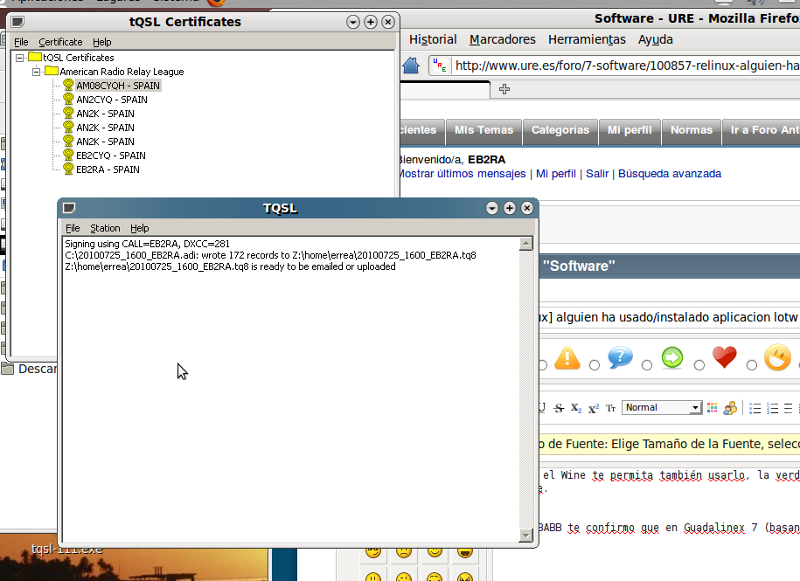

Tal vez el Wine te permita también usarlo, la verdad es que no lo he probado, pero tal vez funcione.
Para EA3ABB te confirmo que en Guadalinex 7 (basando en Ubuntu) bajo Wine funciona.
