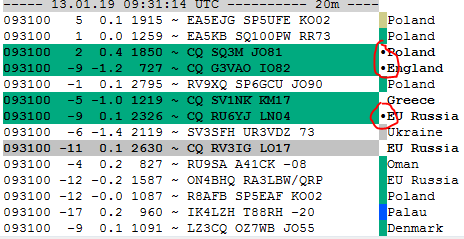

Hola buenas, he bajado e instalado la ultima versión del jtdx y el la ventana de "Band Activity" detrás del mensaje en algunas llamadas CQ me sale un punto, alguien sabe que quiere decir, pongo una captura que se entenderá mejor.

Me auto contesto, no hay nada mejor que leer un poquito, en la web pone:
- sybmol • this operator loaded his log into LoTW
- symbol ° this operator loaded his log into LoTW and this is Hint decode (FT8 AP or matched filter based decoder in JT65 JT9 T10 modes)
- symbol * - Hint decode (FT8 AP or matched filter based decoder in JT65 JT9 T10 modes)
- If prefix starting from symbol * (first char position of the prefix) then it is notification about an entity from the WAE award list, this notification coming from the cty.dat file
Traduccion made in google
- sybmol • este operador cargó su registro en LoTW
- símbolo ° este operador cargó su registro en LoTW y se trata de decodificación de pistas (FT8 AP o decodificador basado en filtro emparejado en los modos JT65 JT9 T10)
- símbolo * - Decodificación de pistas (FT8 AP o decodificador basado en filtro emparejado en los modos JT65 JT9 T10)
- Si el prefijo comienza desde el símbolo * (primera posición del prefijo) es una notificación sobre una entidad de la lista de premios WAE, esta notificación proviene de el archivo cty.dat
