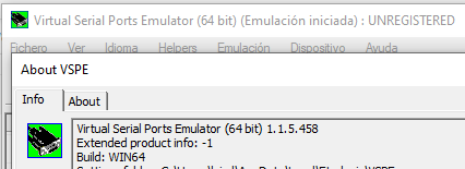

Hola Amadeo. No utilizo ni ese Icom ni el N1MM pero en algunas instalaciones que he hecho con el VSPE de 64bits me ha dado muchos problemas y he tenido que tirar de una versión más antigua. Desde hace tiempo tengo instalada la 1.1.5.458 y es la que he utilizado en algunos equipos (W10 64bits) y funciona sin problemas. No sé si será tu caso, pero si quieres probarlo...

Amadeo, VSPE 1.1.5.458 versión de 64bits.

Me alegro que te funcione, pero... ¿El enlace te descarga una versión de 32bits? El que yo tengo instalado es esa versión pero de 64...

Hola de nuevo Luis,
Pues estoy viendo que es la misma que la tuya, no obstante, solo me había fijado en el driver que contiene el kernel de esa versión, y parece que es x86 y x86_64, por lo que es válido tanto para sistemas de 32 bits como de 64 bits. En definitiva, creo que una versión muy compatible.
