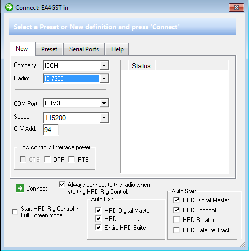

Hola gracias por tu repuesta.
Ese foto es de la version 6 yo tengo la 5.24.38 y no dispongo esa version y la 7300 no se, he visto videos y si les funciona y a mi no algo estoy haciendo mal y con los mismo parametros si funciona en mixw????no entiedo nada..

Una vez borrado todo rastro de instalaciones anteriores del HamRADIO version antigua 5.24.38
Ojo para no perder las macros hay copiar la carpeta o las macros que se encuentra en esta ruta...C:Usersxxx(Nombre de vuestro PC)AppDataRoamingSimon Brown, HB9DRV tanto en W7 8 y 10..
instalar de nuevo y posterior pegar en la ruta las macros y log si lo hubiera..
Con el Icom ya conectado con la configuracion de las fotos.
conectar el hamradio via el puerto creado y sus drivers
Conectar como ICom 7700
19200
94h
DTR
una vez que el HRD ya esta en linea con el equipo abrir DM780 y el las opciones
marcar PTT con HamRadio,en Sound Car USB codec y en modos Marcar PTT y comprobar que conecta con 7700 y marcar conectar automaticamente..
Buscar frecuencia en Icom y colocar el modo usb-d del control DATA a partir de aqui todos los modos sea cual sea la banda sera siempre asi , psk,rtty y CW*

si configuras como indican las capturas saldra pitando perfectante .
