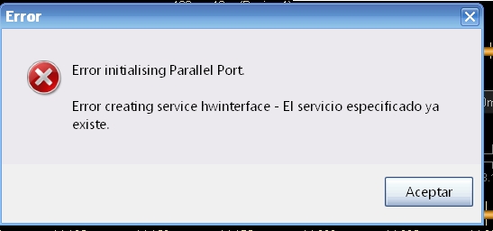

EA7MT
Mensajes: 949
#158799  - 14 agosto, 2011 11:16
Hola a todos
Bueno yo quiero cambiar de programa y como tengo un conmutador de ant. a traves del puerto paralelo por el momento no consigo que funcione ,cuando arranca el programa me da error creating service hwinterface........tengo el W7 y este problema lo tenia tambien con el dx4win y W7
a traves del foro quite y puse algun .dll y funciona perfecto tambien en el N1MM pero en el hrd me da este problema todavia?
Gracias..........Lute
