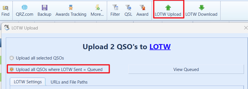

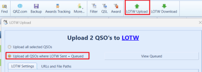

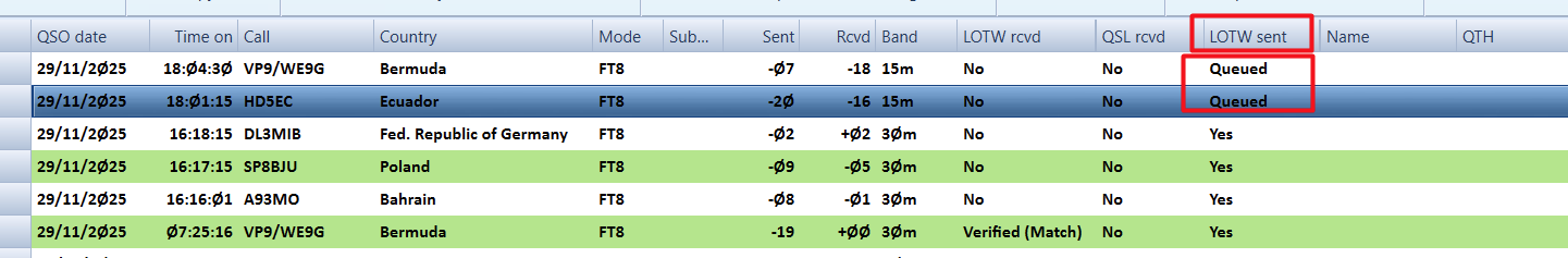

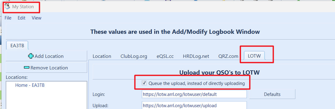

Cuando seleccionas LOTW Upload en la ventana que aparece existen dos posibles opciones:
- Upload all selected QSOs. Enviarías la confirmación para todos aquellos QSOs que hubieses seleccionado.
- Upload all QSOs where LOTW Sent = Queued.  Son todos los QSO's que has realizado en el último día, o días (desde el último día que subiste QSO's) están marcados como Queued por defecto. Esto lo puedes ver en tu Layout (vista) del libro de guardia en la columna LOTW Sent.
Si en la ventana del LOTW Upload seleccionas este último sube todas las confirmaciones de tus últimos QSOs.
Te muestro algunas capturas:
En la primera te muestro donde debes configurar en My Station el tema del Queued

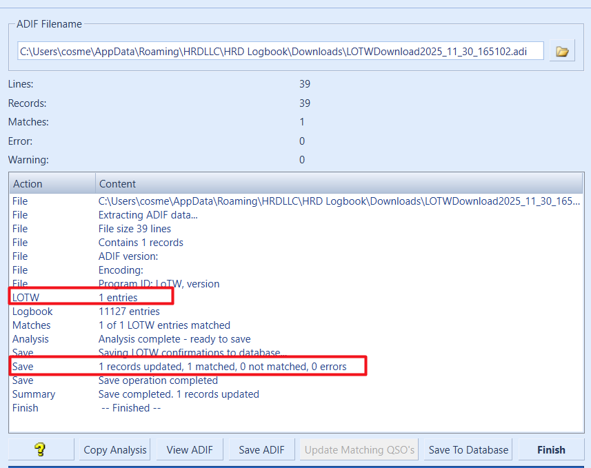

#406932  - 30 noviembre, 2025 18:31

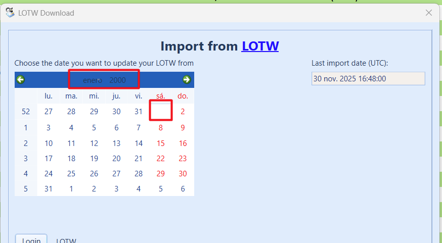

Lo de la fecha marcada a la derecha es tan solo para recordarte cuando fue la última vez que actualizaste.
Te cuento mi experiencia:
Selecciono desde el 1/1/2000 (25 años)
imagen
Me devuelve tan solo 1 QSO porque todo el resto de QSOs ya me los confirmó (cada vez que he ido descargando del LOTW), pues HRD hace lo que denomina Analysis. Mira lo que ya tienes confirmado y solo añade lo que no.
imagen
Como ya te comente, mira la columna de LOTW rcvd. Si la estación DX lo confirmó debería aparecerte como "Verified (Match)".
Si ya tuvieses confirmados QSOs pasados no te los va a volver a mostrar. HRD descarga todos los QSOs que devuelve LOTW a la consulta
"QSL ONLY: YES" sean ciertos . Obviamente si las estaciones DX no te han confirmado no los descarga.
Puedes comprobar los ficheros que descarga en la ruta: C:\Users\"TuUsuario"\AppData\Roaming\HRDLLC\HRD Logbook\Downloads
Si editas cualquier fichero que tengas en esa ruta observarás lo de la consulta al inicio del fichero.
Nota: Entiendo que el indicativo de los QSOs realizados en ese periodo de tiempo es el mismo en LOTW y HRD. SI no es así no funciona.

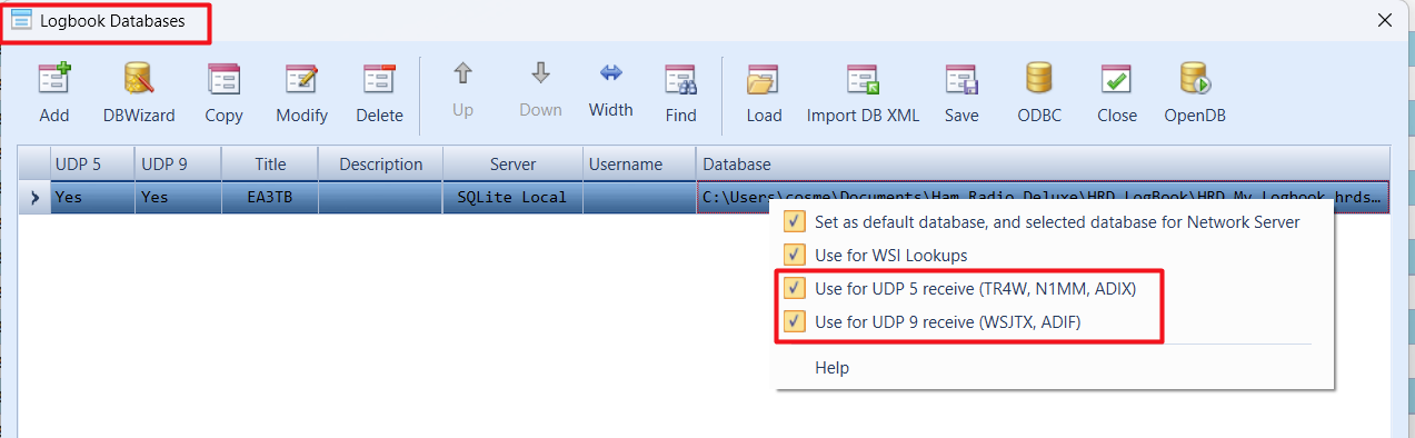

Me gustaría aportar algunos datos más con el objetivo de despejar algunos posibles errores que puedan encontrase los usuarios.

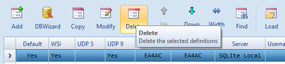

Para que todo lo que Cédric ha indicado funcione, la BBDD tiene que aceptar UDP. Confirmar o configurar en:
Configure - Logbook - Database and Backups (Ctrl+Shit+O)
Click derecho sobre la BBDD que estéis usando y seleccionar (si no lo está) use for UDP 5 y UDP 9 (En principio con UDP 9 sería suficiente)
UDP5 para N1MM
UDP9 para WSJT-x o JTDX

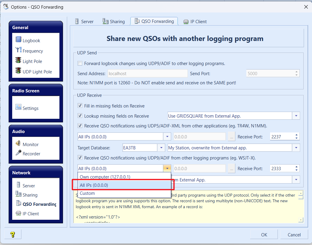

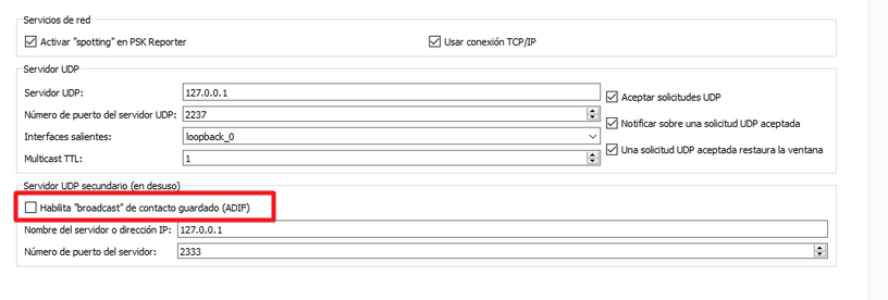

Por otro lado si queréis que el QSO se guarde de forma automática en HRD deberéis habilitar (check) el UDP secundario en WSJT
Confirmar que el puerto que uséis en HRD y WSJT es el mismo.
imagen
Otro tema a tener presente si usas un PC para el HRD y otro para el WSJT, JTDX o N1MM es que hay que configurar el HRD QSO Forwarding para que reciba desde cualquier IP. (También es válido si usas un único PC)

Es cierto que en mi tutorial no está lo de marcar la base de datos principal con UDP9, haré la debida corrección.
No es necesario en WSJT-X marcar la casilla "Servidor UDP Secundario". Con la configuración que explico con JTAlert no es necesario.

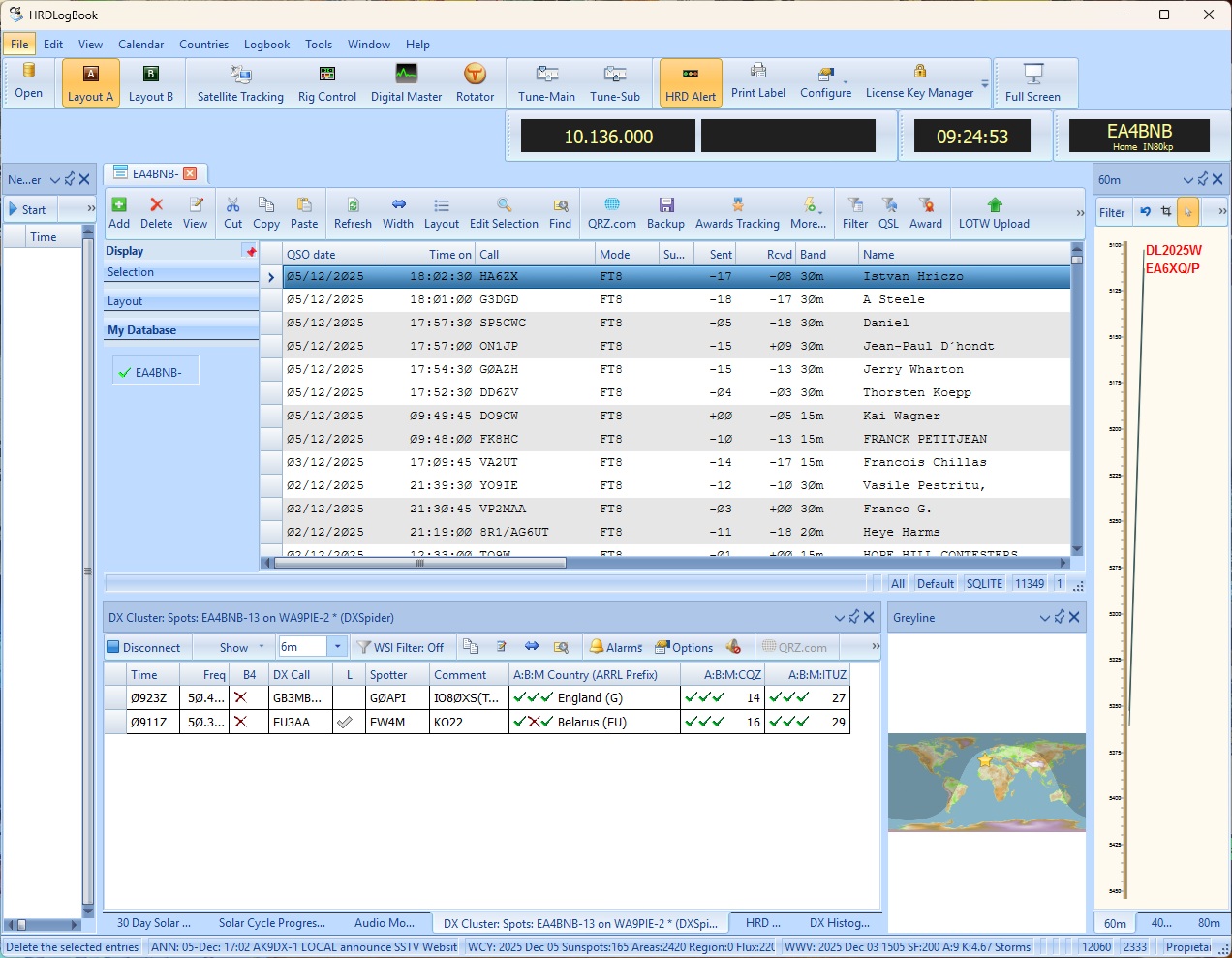

#407071  - 5 diciembre, 2025 16:00
Tengo funcionando HRD 6.9.017201 (22/10/25) pero al instalarlo, antes de conocer el manual de Cédric, copio mi base de datos MySQL y ahora no se como pasarla a SQLITE. ¿Cómo exporto la base MySQL a una localización fuera de los directorios de HRD para luego transformarla en SqLITE? Porque puedo guardar todos los contactos pero eso no es la base de datos.
Estoy hecho un lio.
Please help to me.
“como no se puede lo que se quiere, hay que querer lo que se puede”. Leonardo da Vinci.
73's de- EA4BNB - Emilio J. López Caballero
Ex EA-7-1447U; EC7IF.
Guadalajara(IN80kp)

#407092  - 6 diciembre, 2025 10:34
Buenos días.
Hoy, con la mente despejada a mis 79 años, he conseguido poner mi base de datos MySQL  a SQLITE en ver 6.9 del HRD. He tenido que trastear con los directorios en el disco C: pero lo he logrado.
Gracias a Cédric por sus indicaciones que he seguido en parte y perdón a todos por mis entradas anteriores, un poco pesadas.
SQLITE
