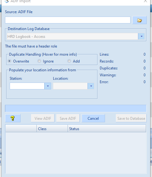

En modos digitales no funciona al finalizar un qso no lo sube al programa, si quieres importar un fichero adi no hay forma de hacerlo a pesar de la ayuda proporcionada que no corresponde con el programa, en fin es lo que hay, creo que han metido la pata de forma total, los experimentos creo que se deben hacer en casa y con gaseosa, espero que lo arreglen. Por mi parte no voy a actualizar nada del HRD me quedo con lo que tengo y tan contento.
Jaime EA5EFU

Buenas noches Jaime, a mi si que ma funciona el ADIF sin problemas. Lo he probado de subir un archivo que tenia de contactos un mes cualquiera y me los ha subido sin problema y repasando no veo fallo alguno.
Tienes que marcar STATION - LOCATON porque i no lo marcaras es cuando te dar el error o al menos es lo que he podido ver

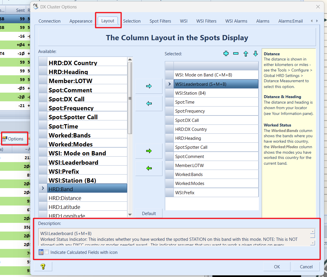

Buenas tardes y disculpad mi ignorancia. Tengo instalado el HRD 6.9 y en la ventana de DX Cluster me aparecen unas letras, B, L, C, B, M, que no se su significado. Algunas lo intuyo pero no estoy seguro. ¿Alguien me echa una mano y me lo explica?
Muchas gracias por leerme y más todavía a los que me ayuden.

Hola Emilio,
Puedes acceder a las descripciones de cada una de ellas en las Opciones del Cluster y del HRD Alert, en la pestaña Layout
imagen
Cosme, EA3TB
