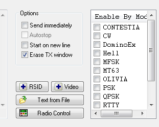

Hola buenos dias algun colega que pueda echarme una mano comento el problema en digitales si pongo la macro de cq automaticamente el equipo se pone en tx pero si pongo las macros de info o las de despedidas tengo que darle a la tecla de send si voy a configurar marco la casilla doy ok a la casilla sent inmediatile pero no la coje y no se por que motivo agradeceria cualquier ayuda gracias adjunto pantalla

Porque no pruebas de marcar " Send inmmediately" a ver lo que pasa....
EA7GE
Mensajes: 275
#304567  - 7 diciembre, 2016 18:41
Hola Mateo gracias por contestar te comento marco la casilla send inmediately y se queda marcada le doy ok para salir y vuelvo a mirar otra vez y aparece desmarcada se ve que al dar ok o no se porque motivo se vuelve a borrar

Ejecuta el programa con privilegios de administrador, seguramente es por eso que el archivo lo abres pero solo de lectura y no te deja guardar los cambios.

Hola Rafael gracias por contestar cambiado a privilegios de administrador y hace lo mismo

Seguramente el archivo que quieres modificar está en modo lectura.
Prueba a salvarlo en el botón "Save as" si te da un error, es que el archivo está como digo en modo lectura, en ese caso, tienes que modificar dicho archivo.

Hola Juan gracias por contestar he hecho lo de desmarcar la casilla en el harchivo dmmacrodefns pero sigue igual alguna idea mas gracias

Puede que te esté haciendo una pregunta muy tonta pero a veces es un fallo común.
¿Después de marcar la opción "Send inmmediately" confirmas con el botón OK, o sales pinchando en la "X" de cerrar?

Hola Javier no pincho en la tecla ok

Pues para guardar los cambios tienes que pinchar el boton "OK" y después cierras la ventana "X"

Buenos dias Javier solucionado el problema yo pinchaba la casilla le daba ok y despues ok nuevamente al hacerlo como tu me comentaste ya puedo cambiar las macros lo dicho gracias
