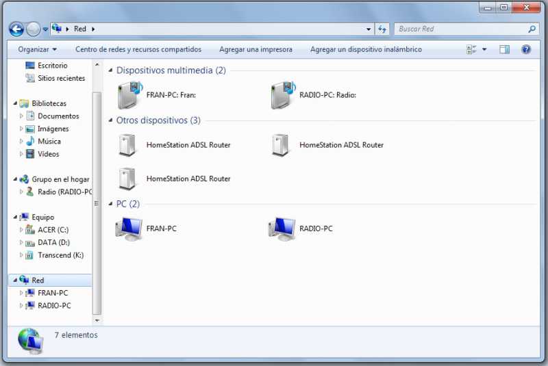

He probado a montar el disco USB en el router. Me descargo el programa para instalarlo desde la página del router de Telef..., lo ejecuto y me da el siguiente mensaje de error " Hubo un error al intentar montar USB0_0" aunque tras aceptar la instalación se completa y me dice " La instalación se ha completado correctamente".
Acontinuación me voy a equipo y esto es lo que me aparece:
No detecto el disco USB conectado al ROUTER.
Voy a intentar crearuna BD en una carpeta de un disco compartido de unos de los ordenadores e indicar a los Logbook de cada uno de los dos ordenadores que la uses a ver que pasa. Ya iré comentando.

Adolfo acabo de crear una BD en una carpeta compartida y accedo desde los dos ordenadores a ella con logbook pero cuando introduzco un contacto en uno de ellos el otro ordenador no se entera. Para ver ese contacto hay que reiniciar el programa en el segundo ordenador.
El router es de la firma ADB y es de movistar con dos antenas. No se especifica más sobre el modelo en la carcasa.

Efectivamente no se enteran de los cambios producidos en el otro ordenador, pero en la BD sí quedan bien registrados. Creo recordar que lo indico en el documento. No hace falta que reinicies el logbook entero, basta con pulsar el botón "refresh" que aparece en la barra del logbook que estás usando. Tiene el icono de las dos flechitas verdes en círculo. Si reinicias todo el logbook lo que estás haciendo en ese momento es precisamente leer toda la base de datos, por lo que es lo mismo que hacer un refresh. El refresco no es automático, ni tan siquiera cada cierto tiempo, al menos yo lo desconozco si se puede programar.
Para un uso indvidual de un sólo operador, no le veo problema, porque no creo que estés "machacando" la BD con entradas contínuas desde los dos ordenadores a la vez. Otro tema sería en una estación multi-multi y aún así depende de las circunstancias sí sería un problema. Desconozco si alguien ha trabajado en multi-multi con el HRD y cuál ha sido la solución que le han dado a este problema. Si alguien la sabe, sería de agradecer el comentario.
