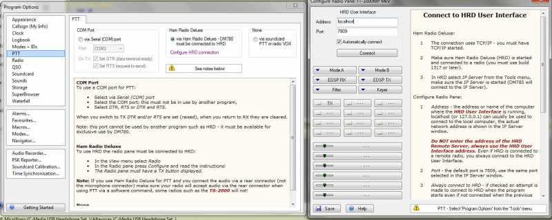

Tengo un pequeño problema con el cual no doy encontrado solución.
El caso es que con el programa mixwin puedo hacer digitales sin problema ninguno pero, a la hora de ponerme con el HRD no me hace TX, controlo todo lo demás menos el TX.
El equipo actualmente es un icom ic-756 en un pc con win 7 pro, tarjeta de sonido externa por usb y con un digicat.
A ver si alguien me puede poner la luz encima de mi "problema"

Hola Daniel.
Mira a ver si tienes bien configurado el modo de TX del HRD.
Te adjunto un pantallazo de como lo tengo yo y me funciona bien.

Yo lo tengo puesto en el COM PORt con la ic-7000, prueba a marcar el COM PORT y elige el puerto que usa tu interface y prueba.

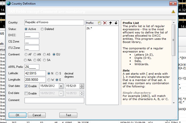

Republic of Kosovo
Como configurar HAM RADIO DELUXE para que reconozca REPUBLIC OF KOSOVO?
En vista de este nuevo DXCC y para que en HAM RADIO DELUXE no les salga como MACEDONIA,he hecho un "apaño" hasta que salgan los datos oficiales (numero DXCC, fecha reconocimiento etc)

gracias Jorge me lo apunto..
