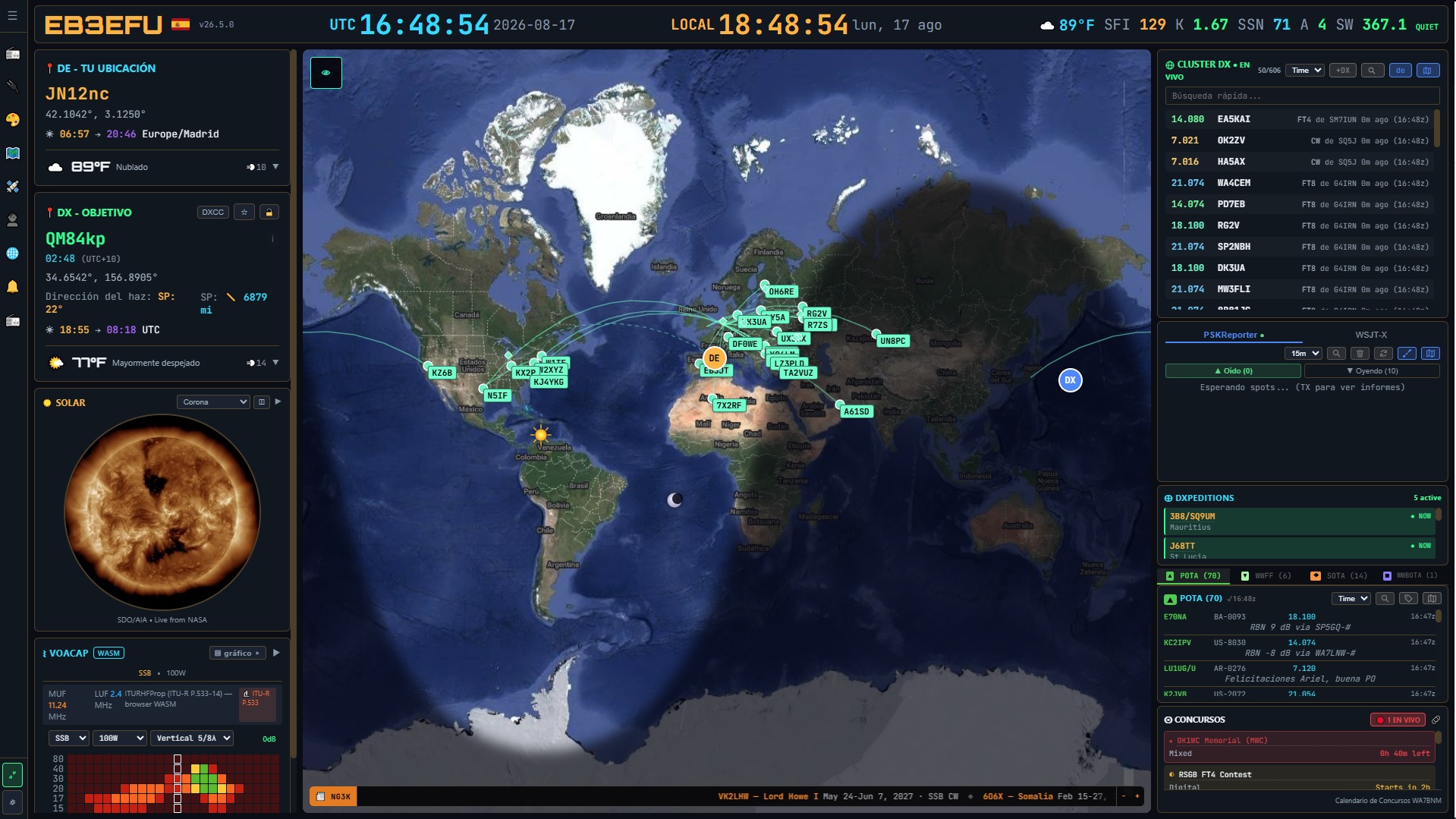

Hola Antonio, yo no te puedo ayudar con esto pero he visto tu pdf y es un mapa con tu indicativo la hora y cluster y tal, yo uso https://openhamclock.com/ es por internet y queda bastante bien, se puede configurar a tu gusto, pruebalo y ya me diras

Hola Diego, bueno no necesitas una gran pantalla si vas al menu display tienes varios diseños que se pueden adaptar a tu monitor, incluso hay para tablet.

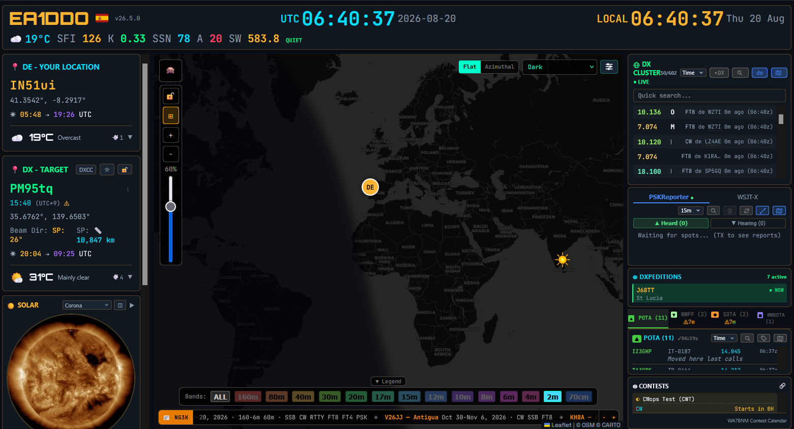

Ya son tantos que no recuerdo haberlo probado antes, pero está bastante bien, sin complicaciones ni suscripciones.
73, Máximo EA1DDO
