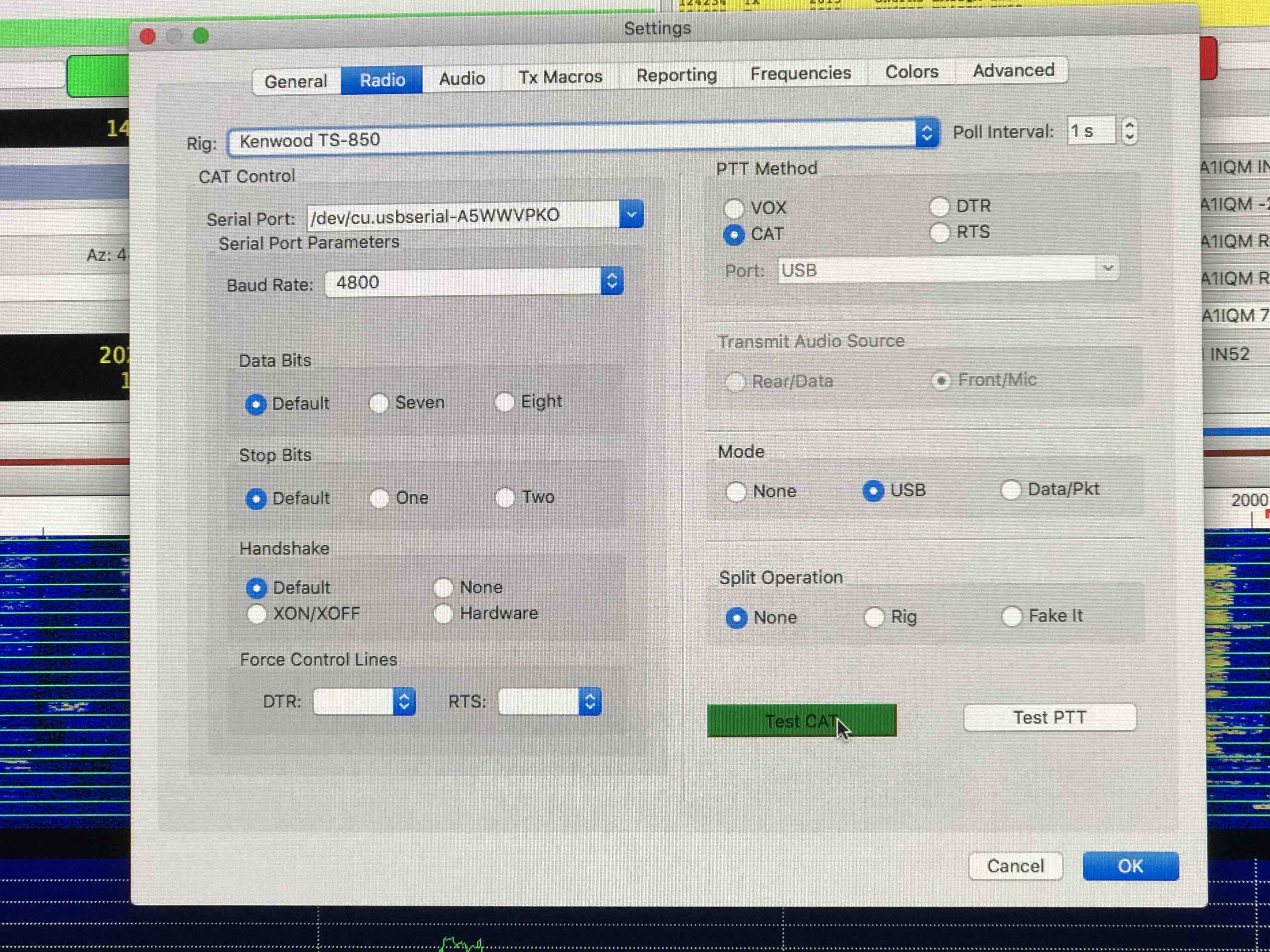

Buenos días, tengo un problema a ver si podeis ayudarme, he instalado el wsjt-x en mi mac, mi equipo Kenwood ts-850s conecto el cable cat que va del equipo directo al usb del equipo. El cat funciona correctamente. Con un cable acc2 lo conecto a la tarjeta de sonido del equipo. El problema es el siguiente: el cat funciona, el programa recibe en ft8 sin problema. El problema viene a la hora de trasnmitir, el equipo hace el ptt, del ordenador sale audio porque si desconecto el cable se escucha por los altavoces del ordenador ... pero la emisora no trasmite, y si de casualidad por obra y gracia de no se que fuerzas extrañas transmite, lo hace 1 o dos veces y da un error ... ring control error ... y se bloquea.
Alguien sabe que puede estar pasando. Habría alguna forma diferente de conectarlo y poder hacer digitales sin problema.
Un cordial saludo y gracias de antemano. Animo a todos.

Hola puedes poner una captura de que parámetros tienes en la pestaña de AUDIO
puede que el problema venga de ahí.
