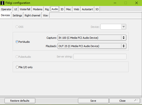

Hola, a mi me funciona correctamente, con Windows 10 de 64 bits.
Te envío una captura de pantalla para que veas como lo tengo configurado.
He cambiado el nombre de las tarjetas de audio para poder distinguirlas, pero es lo mismo.
Dime si te ha sido de ayuda.
