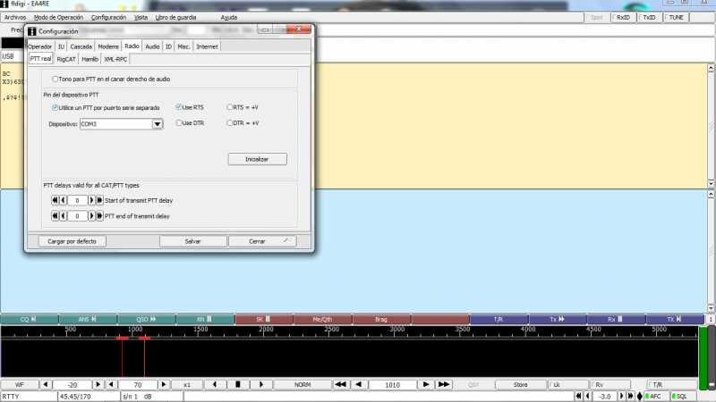

A ver si alguien me puede echar una mano. He instalado el FLdigi con la intención de ponerle como motor principal en el N1MM pero no logro ponerlo en marcha. Consigo que me reconozca la radio, pues se activa la frecuencia del equipo en el programa. Cuando le pongo en transmisión solo logro transmitir una portadora. Imagino que es una cuestión de configuración pero no doy con la tecla.
José, EA4RE.

Recibes bien y el problema solo esta en transmisión ? Te funciono y ahora ha fallado o nunca lo has conseguido ?
Puedes indicar la radio y el interface que usas ?
Copia los pantallazos de configuración, en la parte de audio y de PTT.
Seguro que lo sacamos adelante ...
73, Manuel (EA1DPP)

Mensajes: 3041
#235016  - 10 octubre, 2013 19:19
Buenas.
Gracias Manuel.
- Recibe bien, nunca me funcionó en transmisión.
-Yaesu FT 1000 Mark V y micro KEYER II.
Te pongo las capturas de pantalla, por cierto hoy no me reconoce la emisora.
Jose, EA4RE.

Comparto con todos el resumen de los pasos dados después:
1.- yo pregunto:
¿Qué sistema operativo tienes y qué versión de fldigi?.
¿Qué clavijas del yaesu son las que empleas para llegar al micro keyer II?
¿Qué modo es el que has usado para probar? ¿PSK u otro?
¿Qué modo es el que tienes puesto en la emisora cuando pruebas? ¿USB u otro?
2.- José responde:
El sistema operativo es Windows 7 Home Premium. La versión del Fldigi es la última, 3.21.76.
Las clavijas son un cable que se hace para el micro keyer, especifico para cada equipo.
Sólamente he intentado en RTTY.
La emisora tiene un modo de transmisión especifico para RTTY, la pongo en RTTY-LSB.
3.- respondo:
Tengo una mala noticia: fldigi no manipula RTTY. Puedes trabajar RTTY pero por AFSK, no por FSK. Prueba RTTY en USB ó LSB y, si funciona, asegurate de no saturar el transmisor, controlando que el ALC no pase de cero.
Otra prueba que puedes hacer es pasar el fldigi a PSK y la radio a USB. En esas condiciones, debería funcionarte (vigilando muy de cerca el ALC !!!).
Los autores del fldigi explican en el manual los motivos por los que el software no tiene salida de manipulador CW ni FSK para RTTY. Es más, existe una alternativa que pasa por usar el canal derecho de la señal de audio y un pequeño hardware que hay que construir. En su día lo construí y me funcionó, pero como hago básicamente PSK no he llegado a usarlo de manera estandar.
Por favor, dime si puedes trabajar PSK o RTTY o CW por AFSK, para estar seguro que ese era el fallo y no otra cosa.
4.- José termina:
Ese es el motivo. Comprobado todo lo que me has indicado y funciona.
Celebro haber sido de ayuda y confío que esta aclaración pueda servir también para otros.
73, Manuel (EA1DPP)
