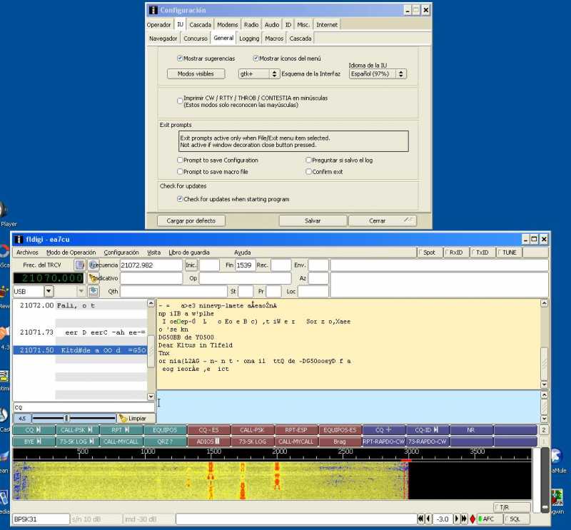

EA7CU
Mensajes: 55
#214456  - 3 febrero, 2013 16:51
EA3KP escribió:
Pues en "configure" no me sale idiomas ,no veo de donde estara eso.
Hay un HELP en Engles pero en Castellano hay algo.?
Hola Ramon.
si te vas a configurar en el submenu interfaz del usuario - IU esta para ponerlo en español te adjunto un pantallazo, espero te sirva..
EA3KP
Mensajes: 4245
#214480  - 3 febrero, 2013 19:30
Hola Antonio,
Ya esta,lo tengo cambiado,me gustaria saber si uno de vosotros avies probado el MRP40 y que tal.
