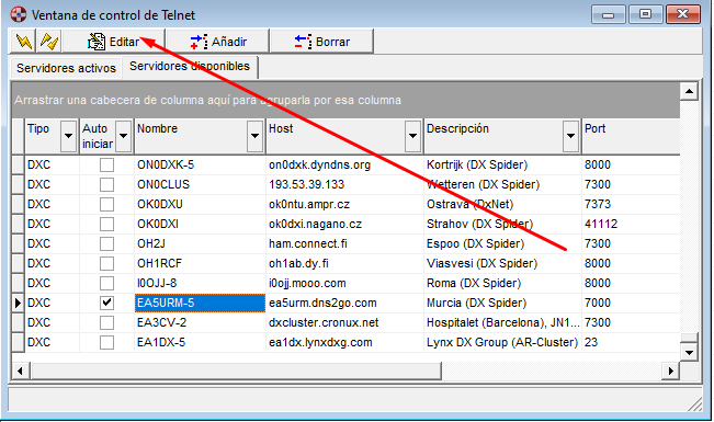

Pulsas Control T
seleccionas el clúster al que te conectas y le das editar.
imagen
y se lo añades a continuación,
yo le tengo que primero borre todos los filtros y luego active el que necesito.
imagen
