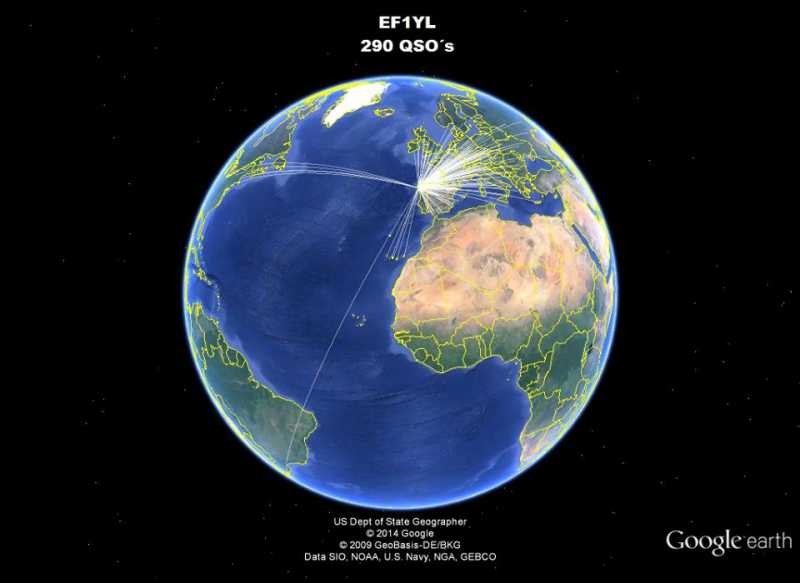

Yo añadiría que, por seguridad, una vez creado el archivo "LGuardia.Adi" le cambies el nombre, ya que el programa cada vez que sacas un listado lo llama igual y sobreescribe el anterior.
Y ya para jugar un poco, si subes el ADIF a esta web, puedes ver tus contactos en un mapa o Google Earth.
http://www.levinecentral.com/adif2map/
(Es muy facil solo das a "Examinar", pones tu locator en la casilla "Home Gridsquare:" y clicas en "Upload and map")
El resultado es este:
(*) Cada contacto debe tener marcado su propio Locator, si está en blanco el locator no los mostrará y si están equivocados saldrán en lugares erróneos, (como una estación de Madrid en medio del océano, por ejemplo).

Tiene sus limitaciones. Yo no puedo subir todo el log de golpe porque no acepta ficheros de mas de un tamaño, y el mio lo sobrepasa...

@ec1dj, muy interesante la aplicación, te permite ver como te han ido con los QSOs seleccionados e importados y darte una idea de como se han distribuido tus contactos en el mapa, ¿se podría interpretar de como se comporta tu antena y su orientación?, no se si es una conclusión errónea mia.
