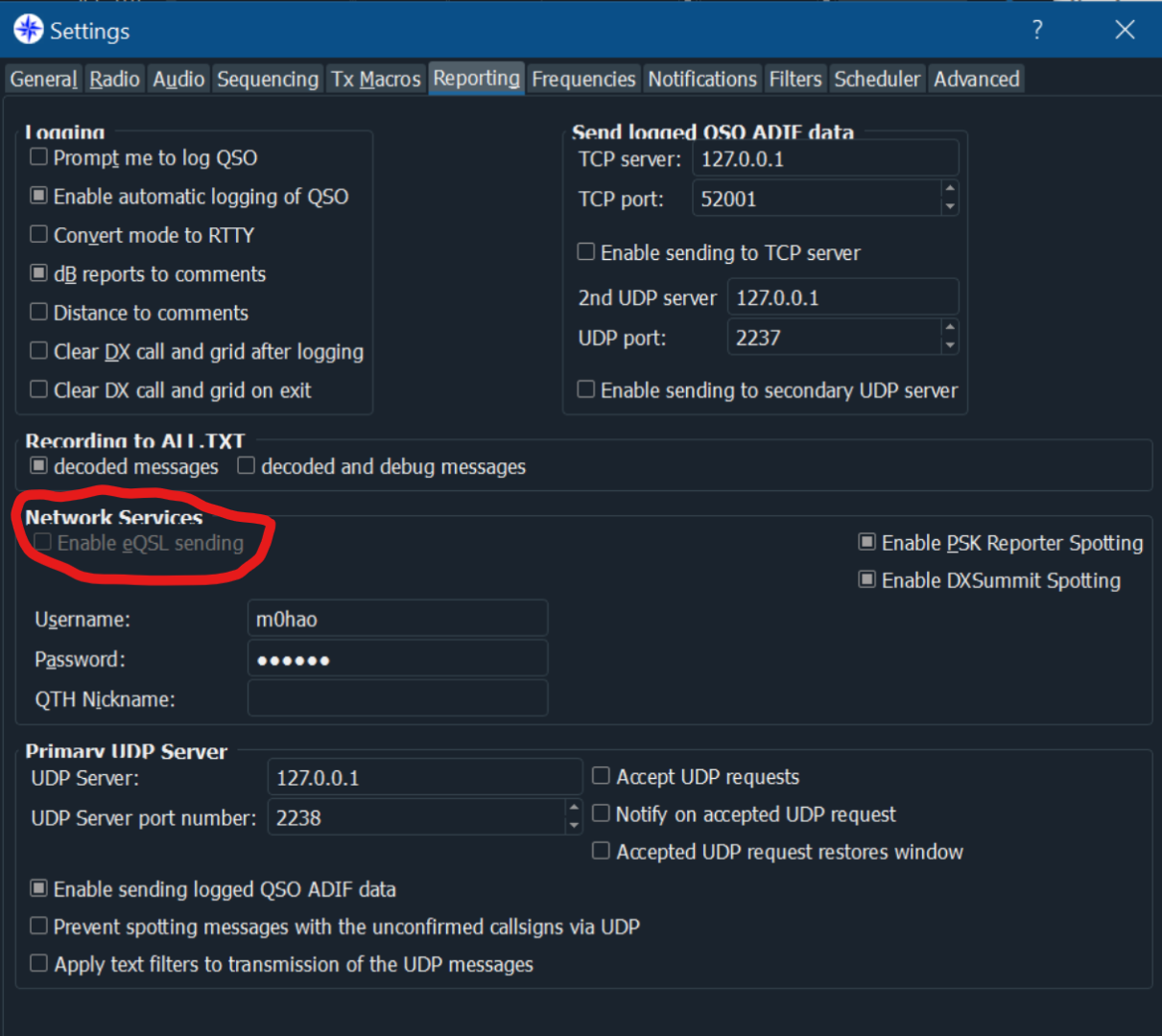

hola puede el soft wsjt enviar datos contacto a eQSL como log.

hola agradezco rotundidad respuesta jjjjjjj. pero donde va a guardar el wsjt el contacto para que luego se envie p.e. a qrz o eqsl u otro

Deberías configurar el programa WSJT-X para que al concluir el contacto envie el mismo a tu programa de log.
Desde allí harías TODAS las gestiones de administración de contactos, incluida la subida de logs a diferentes plataformas, Y LA DESCARGA DE LAS CONFIRMACIONES DE ESTOS CONTACTOS, cosa que no puedes hacer con la solución que se ha mencionado anteriormente.
Esta configuración se hace en "Archivos - Ajustes - Reportes - Servicios de red".

hola buenos dias en el apartado servicios red hay varias opcionesque tengo activadas como usar conx tcp/ip  aceptad solic udp serv 127.0.0.1 loopback_0 puerto2333 que me falta o sobra

Todo va a depender del programa de log que utilice.
Google es una gran ayuda a la hora de buscar los ajustes correctos para su programa de log en específico.

Si usas wsjt-x puedes hacerlo directamente ya que el propio programa genera un archivo .adi
Yo llevo años haciéndolo así sin ningún problema.

Repito, el WSJT-X no es un programa de log.
La administración de contactos debe hacerse desde un programa de log, tanto las subidas de contactos a eQSL como la descarga de las confirmaciones de eQSL, o de cualquier otra plataforma, LoTW, Clublog, etc etc.

Yo uso el JTDX y este tiene todas esas opciones; eQSL, TCP server, UDP, etc.
Actualmente yo lo tengo configurado para, automáticamente, enviar cada contacto al libro de guardia VQLog y también al DX Maps, PSK Reporter y al cluster.
