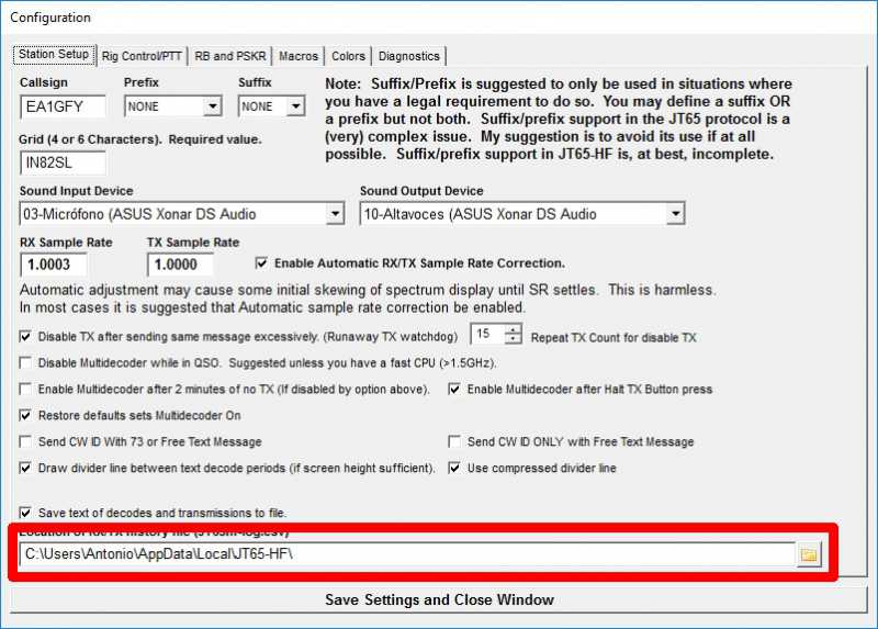

HOLLA COMO PUEDO VER EL LOG EN MI PROGRAMA JT65 HF 109 PUES NO LO SOY A ENCONTRAR - MUCHASGRACIA
EA1GFY
Mensajes: 567
#94225  - 4 junio, 2017 08:35
Mira a ver en la venta de "setup" la dirección de los ficheros del JT65. Te pongo de ejemplo la mia. Dentro de esa carpeta debería estar un fichero con extensión "adi".
(igual tienes que activar la vista de ficheros ocultos en windows)
73´s de Antonio, EA1GFY.
