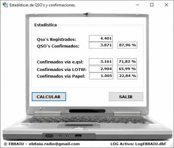

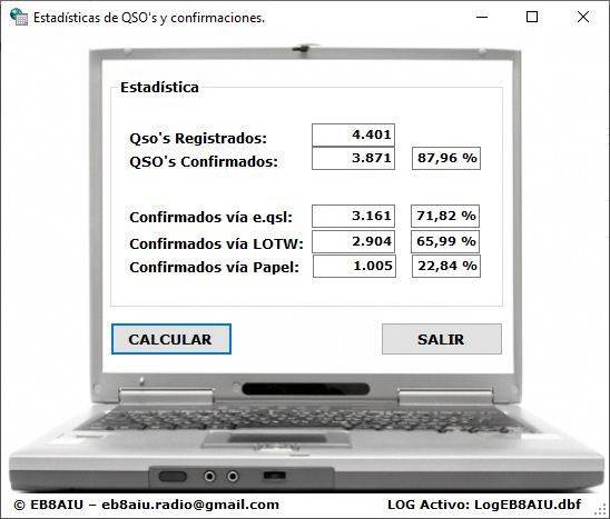

Por si sirve de ayuda: guardo los QSO's en EA6DDLog, posteriormente exporto un adif (con mi utilidad) y lo envío a GDURE, LOTW, e.qsl, QRZ. Y como dije antes cuando acumulo un determinado número de QSO's, genero otro adif y lo envio a QDURE (Servicio de QSL).
Por cierto, mi utilidad también te ofrece esta interesante estadística:
xcx
73's Jesús, eb8aiu

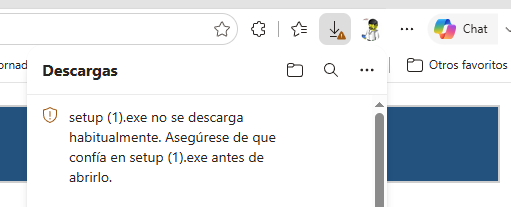

Buena,
El enlace sigue activo en: https://gopitelecom.es/dev/ExportaADIF/publish.html
Recomiendo usarlo con el navegador Microsoft Edge y no con el Chrome, aún así el navegador te muestra varios avisos de seguridad, como el siguiente:
Si es el caso, pinchando sobre los tres puntos, seleccionas la opción conservar y se descargará.
Si persiste el problema coméntame y seguimos indagando,
73, Jesús

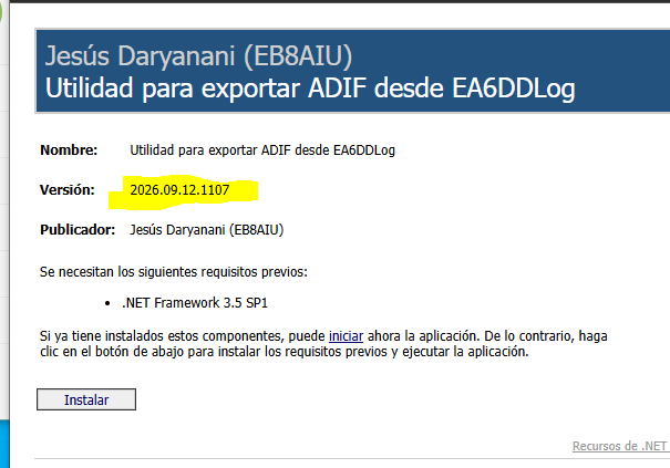

#414483  - 13 septiembre, 2026 12:37
Buenas de nuevo, ya lo tenemos operativo: https://gopitelecom.es/dev/ExportaADIF/publish.html
Debe mostrarte la siguiente ventana, asegurarnos que te muestra la versión del di de hoy: 2026.09.12.1107
Algo más sencillo de lo que esperaba, gracias por avisar del error.
