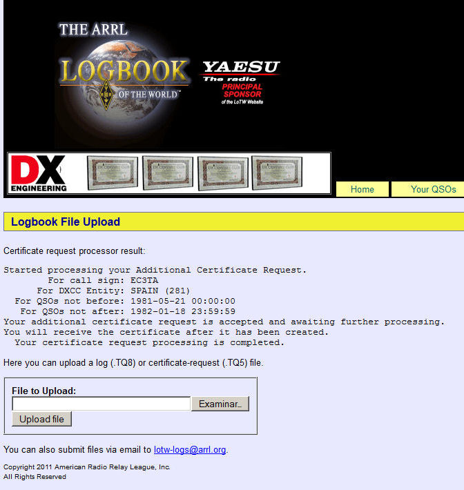

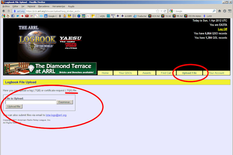

Yo no lo he hecho así y me ha funcionado y han contestado muy rápido hoy he enviado el último que me faltaba ya avisaré cuando lo reciba.
Yo genero los TQ5 (los firmo con el principal) y para aclararme más los guardo en una carpeta para cada indicativo.
Hasta aquí todo de acuerdo pero ahora para enviarlos los hago a través de la WEB.
Entro en LowT selecciono la opción "Upload File" por la que se envían los TQ8.
Ahí consta: "Here you can upload a log (.TQ8) or certificate-request (.TQ5) file"
Selecciono el TQ5 que acabo de crear y lo envío y me da acuse de recibo:
A por cierto me lo activan y no me piden documentos de ningún tipo para estos nuevos.
Incluyo dos imagenes:
EB2RA
Mensajes: 1173
#184820  - 2 abril, 2012 05:21
Si es otro modo, todos los envios pueden hacerse via "e-mail" o cargarlos desde la página.
Pero como bien apuntas...
"Yo genero los TQ5 (los firmo con el principal)"
La idea es que debe distinguirse de la primera petición de certificado que es donde se lia la gente, ya que creo que en muchas ocasiones es ahí donde está el problema.
A este método que usas se le puede dar una ventaja adicional y es que instantáneamente tienes un acuse de recibo.
