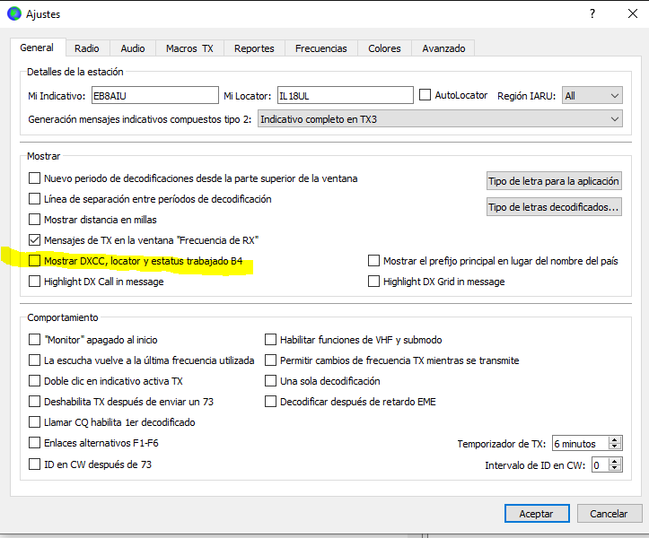

hola tengo activada la opcion filtro resaltar indicativo consejo ea4ac  pero pregunto si es posibe que el wsjtd reconozca mis comunicados y los resalte con un color (( ejem tengo tn8gd con un recuadro en gris pero es el unico)) que deberia hacer si es que se puede. gracias

Buenas tardes,
No te lo puedo confirmar con certeza pues llevo un tiempo desconectado de la radio, pero revisa en Ajustes -> Pestaña general, la opción que he remarcado en la foto. Es importante que el log de los QSO's que se vayan realizando en Wsjtx no se elimine porque se perdería el histórico de los mismos. Si necesitas exportar el log para subirlo a lotw, e.qsl, gdure, etc debemos asegurarnos que no se borra.
Para marcar tus contactos realizados por colores en WSJT-X, debes activar el rastreo de estado en la pestaña General y configurar las prioridades en la pestaña Colores de los ajustes del programa.
Sigue estos pasos detallados para configurarlo correctamente:
1. Activar el rastreo de contactos
  1. Abre WSJT-X y ve al menú superior: File > Settings (o presiona la tecla F2). (Ajustes, si lo tienes es Castellano)
  2. Entra en la pestaña General.
  3. En la sección derecha, asegúrate de marcar la casilla "Show DXCC, grid, and worked-before status" (Mostrar estado de DXCC, cuadrícula y contactado previamente). Sin esto activo, los colores de estado no funcionarán. [1, 2]
2. Configurar los colores y prioridades
  1. Cambia a la pestaña Colors (Colores) dentro del mismo menú de configuración.
  2. Aquí verás una lista con diferentes criterios de resalte (ej. New DXCC, New Grid, Worked before, etc.).
  3. Casillas de verificación: Marca las casillas de los eventos que quieras resaltar (por ejemplo, activa Worked before si deseas ver un color específico para estaciones ya contactadas).
  4. Prioridad de arrastre: El orden de la lista importa. Las condiciones que estén más arriba tienen prioridad sobre las de abajo. Si quieres que "Ya contactado" (Worked before) predomine sobre "Nueva cuadrícula", arrastra esa opción hacia la parte superior de la ventana. [1, 2, 3]
