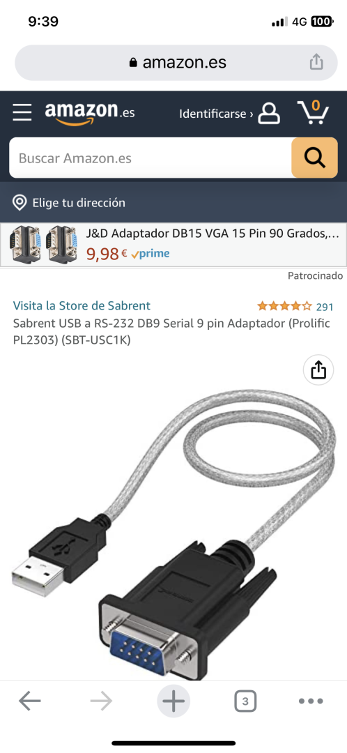

Buenos días, tengo una duda el ts 480 lleba para control cat un db9 a usb, vale cualquiera???
Muchas gracias.
#382028  - 21 diciembre, 2022 10:43
Hola Toni. Si tu Kenwood lleVa DB9, necesitas, como dices, un conversor. Los hay baratos. Yo hice uno con optoacopladores. Mira esto:
