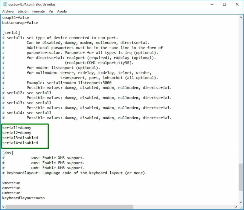

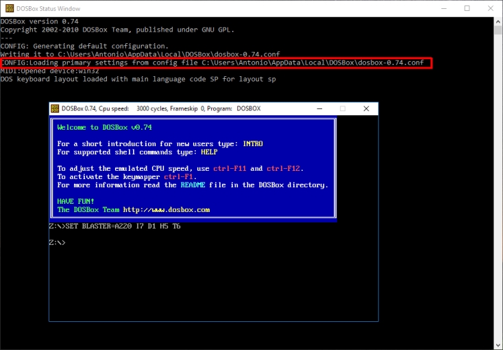

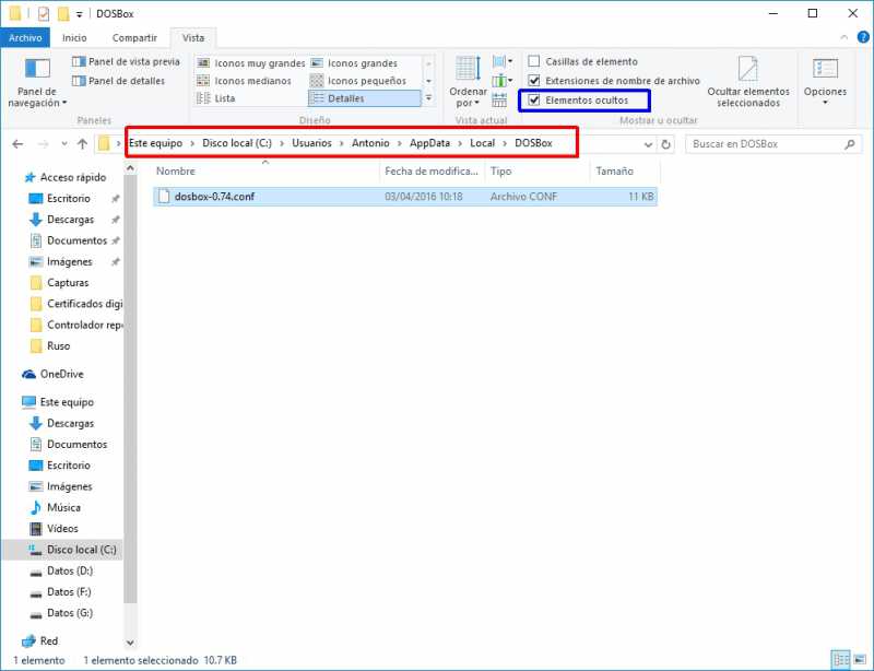

Hola, si que puedes utilizar el dosbox con otros puertos serie, sólo hay que cambiar un parámetro en el dosbox. Tienes que buscar el fichero de configuración del DosBox (Te pongo de ejemplo como aparece en mi Windows 10)
Luego con el explorador de Windows para acceder a la carpeta de APP tienes que activar "elementos ocultos" y te mostrara una ventana que te pide tener privilegios de administrador para acceder (das al botón con el símbolo de administrador).
Y finalmente abres el archivo de configuración con el bloc de notas, y en la parte de puertos series pones la siguiente línea para tu caso en concreto.
serial1=directserial realport:com4
