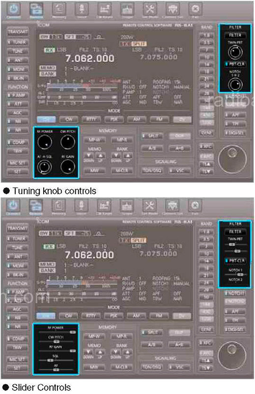

#292101  - 11 febrero, 2017 21:15
EA2TZ escribió:
... Yo utilizo el RS-BA1 con mi IC-9100 y es como decís.
En la ultima actualización del software RS-BA1 pone que esta adaptado al IC-7300 y que se puede ver el espectro. Ver imagen de como se ve en el PC: Saludos Josemi EA2TZ (San Sebastian)
- Alguien sabe como se puede poner los "botones normales" a "
controles deslizantes (Slider Controls)" para:
· RF POWER
· CW PITCH
· RF GAIN
· SQL
· AF
· TWIN-PBT (CLR)
· NOTCH 1/2
- Foto de las diferencias
- Esta es la pantalla que aparece en mi PC, con el programa "ICOM RS-BA1" Versión 1.92
- Información relacionada en:
· Enhanced Functions and Features RS-BA1
· RS-BA1 manual de instrucciones
· Amateur Radio Software Icom IC RS-BA1-7300
· 73 Carlos EA1DVY

#405196  - 14 septiembre, 2025 11:31
Me ha costado un poco porque buscaba en el sitio equivocado, tienes que hacer lo siguiente:
Entra en el menú superior Set Mode
En la parte inferior tienes la opción de "Controllers"
Cambialo a la opción "Slider"
Ya puedes cerrar la ventana SET MODE
Paco EA4HPM
