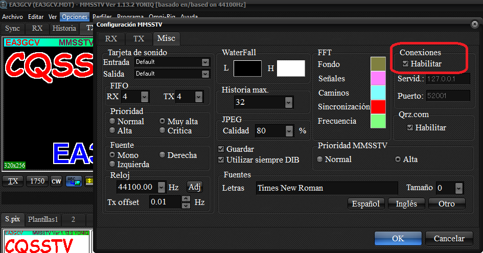

Primero de todo es necesario instalar la versión 1.13.2 Alpha o posterior de YONIQ ( http://radiogalena.es/yoniq/). Una vez instalada hay que ir a Opciones >  Configurar MMSSTV y en la pestaña MISC hay que habilitar la sección Conexiones:
Por defecto, el puerto TCP utilizado es el 52001. A no ser que uséis JTDX y tengáis activado en ese programa el envío de datos por TCP (que usa el mismo puerto) recomiendo no cambiarlo. Si utilizáis OmniRig, recomiendo activar esa opción en la pestaña TX para poder disfrutar de control del transceptor en YONIQ.

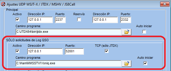

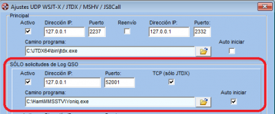

En Swisslog hay que ir a Opciones > Interface Modos Digitales > Ajustes UDP WSJT-X / JTDX / MHSV / JS8Call. En la sección SÓLO solicitudes de Log QSO hay que dejarla como se indica en la captura de pantalla siguiente:
La opción de Auto Iniciar es opcional y sirve para que YONIQ se inicie automáticamente después de arrancar Swisslog.
