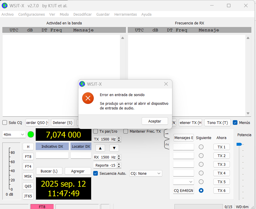

Disculpad si abro un nuevo hilo, pero por más que busco no encuentro la solución, no sé qué estoy haciendo mal.
Tengo un nuevo ICOM 7300 con el que quiero hacer FT8 con el WSJT. He seguido todos los pasos:
- Instalar drivers de sonido de ICOM en el pc
- Configurar el ICOM y el programa WSJT siguiendo todos los tutoriales. Hay algunos muy buenos como el que tiene EA4FR en youtbue.
El ordenador no me da ningún error y la tarjeta de sonido está correctamente instalada. El ICOM se maneja por CAT sin problema, aparentemente tiene conectividad correcta, sin embargo, no recibo nada en el WSJT. Me sale este error:
¿Qué estoy haciendo mal? Copilot me dice que pruebe la tarjeta de sonido del ICOM con un programa de audio y cuando lo hago no escucho nada, hay algo mal que hace que el sonido que genera el ICOM por la tarjeta de sonido no llega al equipo.
Muchas gracias por la ayuda.

Parece que no has seleccionado correctamente la tarjeta de sonido del Icom (su puerto usb).
Al instalar los drivers del Icom se generan 2 puertos, uno para el CAT y otro para el audio.
Échale un vistazo.

https://ea4ac.com/wsjt-x-error-in-sound-input-error-en-entrada-de-sonido/

#405164  - 12 septiembre, 2025 16:49
He reiniciado todo y lo he conseguido, parece que ya funciona.
Gracias!!

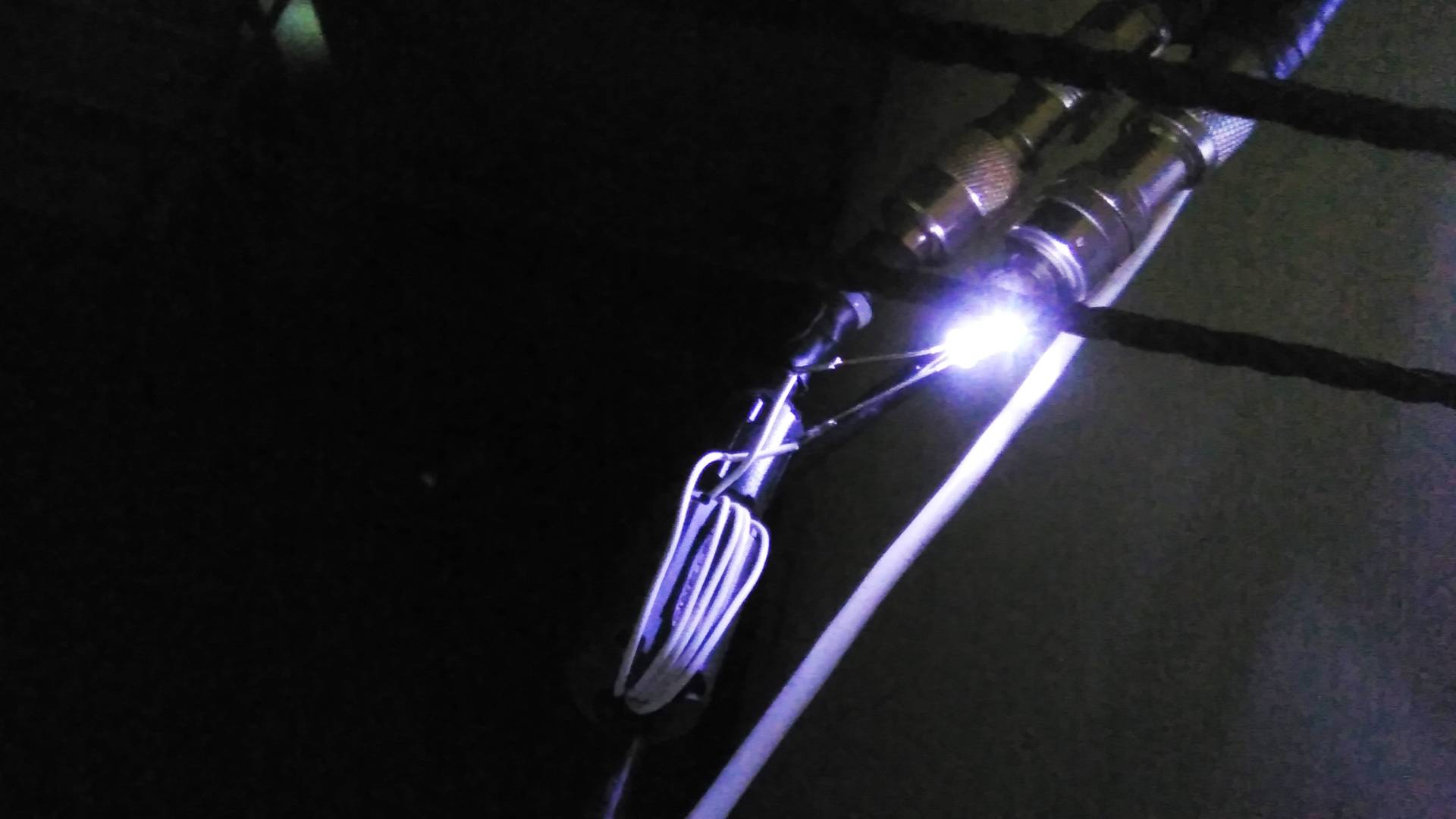

Hola Cecilio, soy Santi.
Ten en cuenta una cosa para que veas que la RF influye y mucho. Cuando me compré la IC 7300 puse un cable usb que me sobraba por casa y no había comunicación entre emisora y PC. Me extrañó, y lo primero que hice fue cambiar ese cable por otro más bueno que tenía y que llevaba una ferrita incorporada y se solucionó.
Una vez dicho eso nos tendrías que explicar si has verificado que sea la RF. La mejor manera es poner un detector de RF. No puedo meter en enlace porque  no me deja. Pon en Youtube "detector de RF" y te saldrá el video.
En la foto que te he puesto verás el que hice y como se encendía en 40 metros. Si tuvieras retorno de RF sería bueno que intentaras evitarla no solo para FT8, si no para otros posibles problemas que te puedan surgir al meter RF en la habitación.
Has verificado si cuando trasmites haces interferencias en el monitor (rayas o parpadeo). Y luego, si cuando trasmites en la banda que el JTDX se cuelga te funciona el ratón y el teclado. Eso ya por si solo serían signos evidentes que se te está metiendo RF en el PC.

Muchas gracias por vuestros consejos, todo apunta a que es algo de RF que se cuela al ordenador. He visto que normalmente hasta que no transmito no empieza a dar fallos. Cambiaré el cableado del USB y revisaré el tema del retorno el fin de semana que viene (la estación no la tengo en mi domicilio habitual, si no en otra casa de fines de semana).
