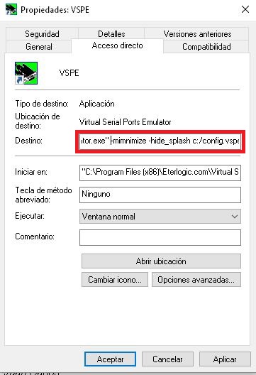

Hola Rafa de nuevo:
Al añadir esos comandos en Destino: , me da mensaje de error, ya que me está pidiendo una ruta.
¿Dónde se escriben esos comandos?
Enviado desde mi MI PAD 2 mediante Tapatalk
EA5TV
Mensajes: 803
#315215  - 8 octubre, 2017 21:30
Hola de nuevo. Adjunto una imagen.
Recuerda que tienes que hacer un nuevo acceso dorecto al VSPE, y en ese acceso directo poner esos comandos.
Rafa. EA5TV
