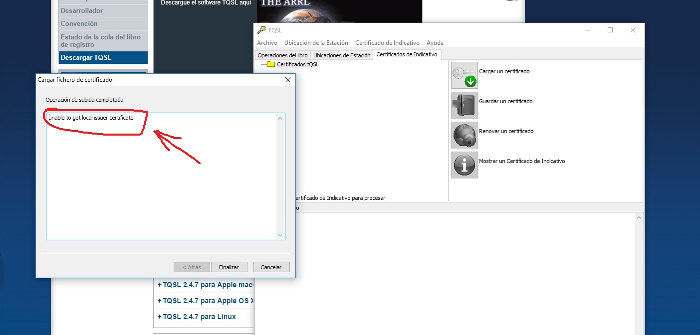

 Hola a todos. Me he inscrito en Lotw, me han enviado el certificado por Email, pero no consigo cargarlo en el programa y sale un aviso que pongo en la imagen adjunta. He probado como administrador, he intentado seguir el paso a paso que indican las instrucciones y nada, no me lo carga.
 ¿Puede alguno ayudarme?
No se puede guardar el certificado

Buenas tardes,
Dándole doble clip al archivo que te enviaron tendría que instalarse solo.
73`s

Pues no, no puedo hacerlo de esta manera tampoco. Acabo de escribir al email de ayuda de Lotw a ver si me contestan.

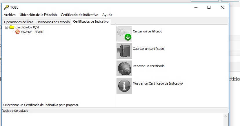

Es que te faltal el fichero de "petición". Cuando solicitas un certificado, se queda la solicitud con un símbolo rojo a la espera que cargues el firmado que te envían por correo y entonces se activa (se pone de color dorado). Tú en la lista de certificados no tienes nada. Sino dispones del fichero de copia de seguridad desde otro ordenador que tuvieras certificados activos, con ubicaciones de estación definidas, debes realizar la petición del certificado desde ese ordenador (menú Certificados de indicativo > Solicitar un nuevo certificado). Podrás hacer la petición directamente a los servidores de la ARRL. Cuando recibas el fichero TQ6, sólo debes cargarlo (Cargar un certificado) y se activará el que tienes en la lista de certificados.

 Estoy en ello. A ver, si ya se, me he liado, completamente. No lo he hecho bien...por correr. Ahora claro he tenido que volver a pedir certificado. A ver si me contestan.
