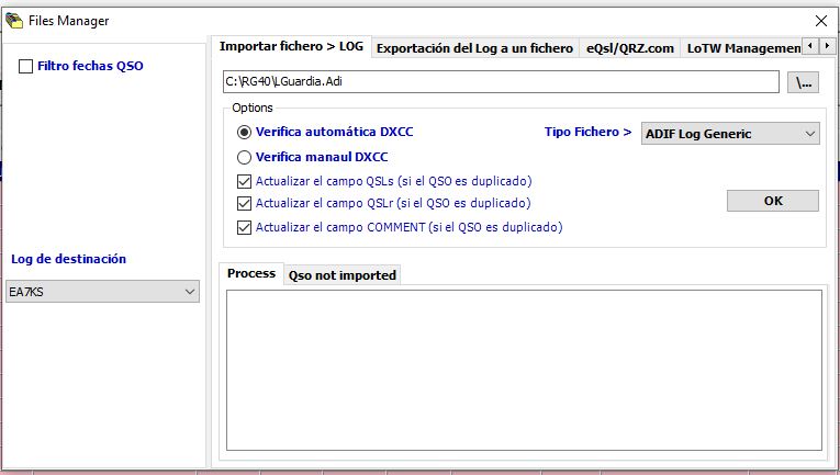

Lo he bajado, lo he instalado, pero estoy buscado desde donde importar log desde otros programas y no lo encuentro ¿alguien lo ha hecho?

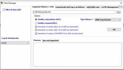

PARA IMPORTAR EL LOG DE OTRO LIBRO A BBLOGGER
File
File manager
Importar log
