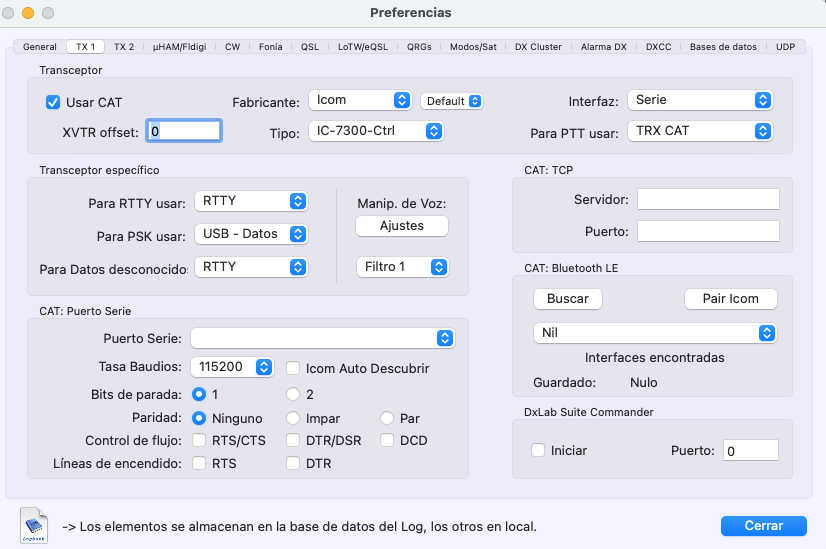

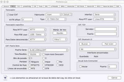

En mi caso, con un iMac y OS ventura 13.7.6 trabajo con Rumlog y con el 7300.
Va conectado únicamente mediante el cable usb y en mi caso no he tenido que instalar el driver.
Te adjunto captura de pantalla de mi configuración con el equipo.
Rumlog es gratuito y en castellano. Puedes probar a instalarlo desde la app store.
Ya nos contarás.

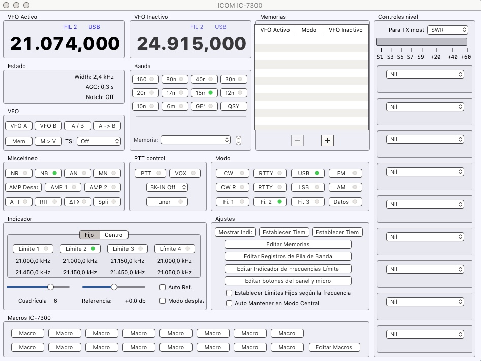

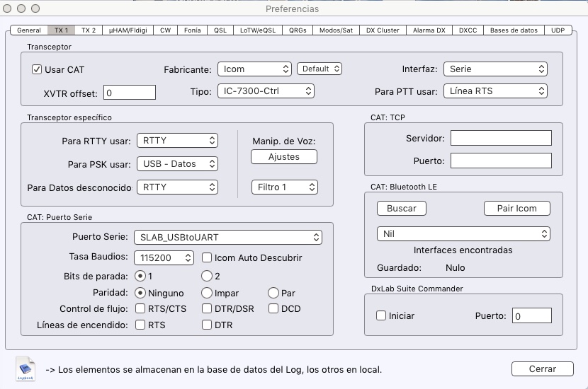

Adjunto dos capturas, una para ver que se comunica el 7300 con el Rumlog y otra para que veas los ligeros cambios que he tenido que hacer para que Rumlog lo reconozca.

Te reitero mi agradecimiento pero seguiré heciendo intentos para conectar con MacLogger. 73 y buenos DX. Emilio
